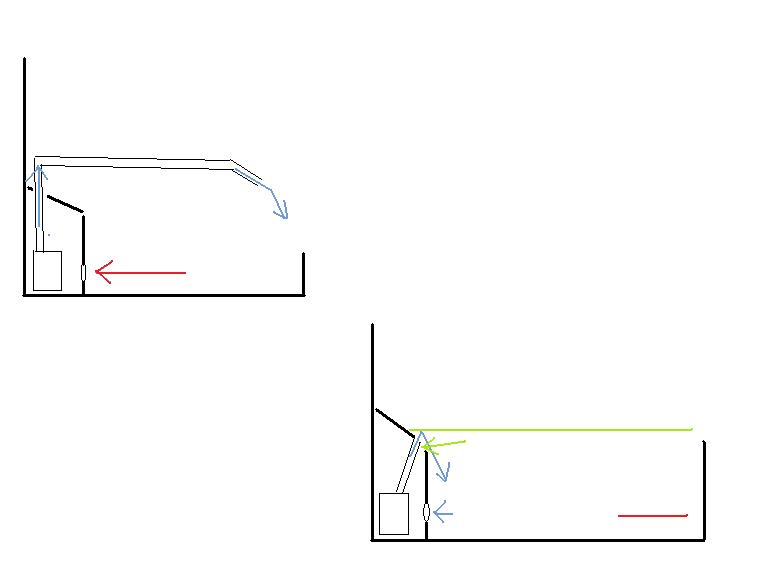

Quello che è in dotazione con la tartarughiera è già un filtro poco adeguato, perchè è a scomparto unico e ha i suoi nei. Se alzi il livello dell'acqua oltre l'apertura del filtro annulli il funzionamento di questo, per cui diventa inutile avere la pompa....non so se mi sono spiegato bene...
Ti allego uno schema fatto al volo con Paint, tanto per fare un esempio. Nello schema in alto puoi notare quello che è il funzionamento corretto del filtro (freccia celeste= acqua "filtrata", freccia rossa= acqua "sporca"), per garantire una migliore pulizia dell'acqua e una maggiore efficienza del filtro stesso.
In quello in basso invece puoi notare come il tuo filtro non sia molto efficiente, perchè l'acqua in uscita (linea celeste) scende troppo vicino al foro di entrata del filtro... se poi alzi il livello dell'acqua (linee verdi) l'acqua segue un percorso sbagliato e non permette il corretto filtraggio.
Se proprio vuoi alzare il livello dell'acqua devi praticamente fare un fagotto di lana di perlon attorno alla pompa, su tutti i lati (tranne sul fondo), cosa che renderà le operazioni di pulizia un pò più scomode, ma sicuramente più afficace il filtraggio.
