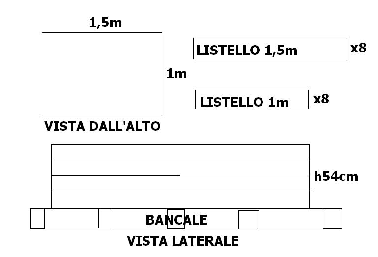

Non avendo il giardino sto progettando una piccola fioriera 1,5x1m dove interrare la mia vasca preformata in PVC così da fornire un ampia zona emersa alle mie 2.2 G.p.p. e creare una sorta di mini giardino sul mio terrazzo.
Ho già preso le assi per fare le 4 pareti. Il fondo poggierà su un bancale per tenerlo rialzato dal pavimento altrimenti le piastrelle sotto farebbero la muffa.....e quì scatta la mia domanda: se lo faccio in legno per quanto usi l'impregnante finirebbe per marcire in breve tempo ma se lo faccio con un bel telone in nylon (opportunamente forato per evitare allagamenti) temo che non regga il peso del substrato? Che dite? Inoltre qual'è il substrato più indicato per farle deporre?

Non ho capito perfettamente come hai in mente di progettarlo. Riusciresti a fare uno schema, un piccolo disegno (anche con Paint) e a postarlo?

In pratica ho preso 8 assi di legno da 1,5m e 8 da 1m (son di quelle che mettendole una sopra l'altra si incastrano) che dovrò passare con varie mani di flating (visto che dovran stare all'esterno e contenere terra). Montando le assi 4 per lato riesco ad ottenere un altezza di 54cm e 4 lati 2 lunghi 1m e 2 lunghi 1,5m con cui farò il perimetro per la fioriera che poggerà, come rappresentato nel disegno, su di un bancale per evitare ristagni di umidità nelle piastrelle.
Il mio dubbio sorge su come fare il fondo e avevo 2 opzioni:
1) mettere semplicemente un telone con dei fori per far defluire l'acqua ma non so quanto resista alla terra
2) comprando altre assi fare anche il fondo (sperando non marcisca nel giro di un mese) e ricoprirlo o di catramina (poi però ho paura che non scoli) oppure con il solito telo opportanamente forato
Si accettano suggerimenti : Thanks :

ahahahah hai ragione EDG l'ho fatto ma poi per la fretta non l'ho aggiunto al post : sbellica :

In pratica fai un perimetro di legno, dove al centro metterai il laghetto e tra questo e il legno ci sarà sabbia?
Forse sono io che continuo a non capire o non sei stato chiarissimo nella spiegazione : Lol : .
Visto dall'alto dovrebbe venire così?

Perfetto il progetto è esattamente quello che hai fatto tu Enrico ;)
Come la vedi?
Aspirante Erpetologo
Re: Progetto terracquario per deposizione Graptemys pseugeog
Messaggioda EDG » sab nov 24, 2012 1:42 pm
La vedo bene.
Secondo me se passi un paio di mani di impregnante e metti un telone tra la terra e il listello, in modo che il legno non stia sempre a contatto con la terra bagnata (dopo la pioggia), non c'è bisogno di fare altro.
Il legno è abbastanza spesso, durerà diversi anni.

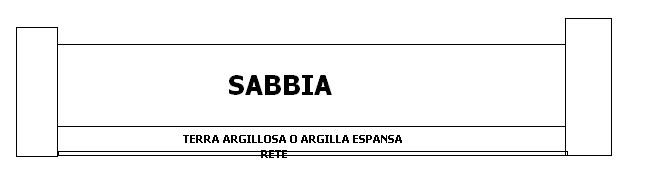

E se mettessi sotto una rete a maglia fine con sopra un primo strato o di terra argillosa o argilla espansa che fanno percolare l'acqua ma non passano dalla rete e poi sopra la sabbia?
Messaggioda EDG » dom nov 25, 2012 12:28 pm
Buona idea : Thumbup : .

Finito di passare la terza mano di impregnante ora inizia la fase di montaggio delle pareti. Alla fine per il fondo ho optato per delle piastrelle in legno 50x50 ricoperte da rete, poi un buono strato di argilla espansa e sopra sabbia ;) inoltre ho pensato che forò uno strato di polistirolo tutto intorno alla vasca (fondo compreso) per coibentare per l'inverno.
