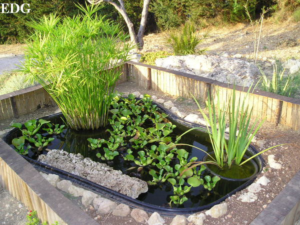

Questo è un mio laghetto, fatto con una vasca in vetroresina:

ciao EDG ho visto il laghetto e complimenti!
siccome sono indeciso parecchio sul prefabbricato ed invece farne uno con il telo volevo chiederti ma il tuo che profondita' ha? sai il mio dubbio sta propio in questo tutti i prefabbricati che ho visto in rete son oalti al max 60cm per la scripta bastano per fargli fare il letargo all'esterno? da me le temperature non sono propio rigidissime pero' un paio di mesi tipo gennaio e febbraio di notte si arriva a -2°
ho trovato ad es. questo> http://petidea.it/pesci/detail.php?item ... egory=1210
non sarebbe male ma e' profondo "solo" 45cm
