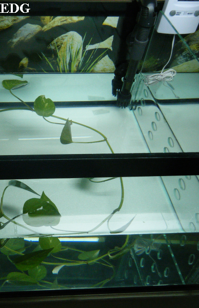

Il divisorio è fatto da un pannello di vetro spesso 4 mm, con 15 fori dal diametro di 2 cm per metà che servono per il passaggio dell'acqua e per far "interagire" le tartarughe anche se rimangono separate, quindi a prova di morsi (che contro il vetro non sono mancati quando si incrociano), ma intanto sanno dell'esistenza l'una dell'altra e in questo modo avviene anche il passaggio degli odori : Wink :.
Come ho detto il divisorio è mobile, è tenuto fermo da due binari (questi siliconati) formati ognuno da 2 bacchette di vetro di 15 cm per 2cm.
Da questa foto forse si comprende meglio:

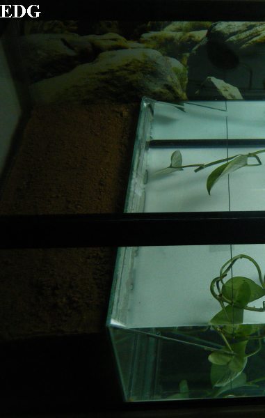

La zona deposizione è stata fatta siliconando una parete di vetro per tutta la larghezza della vasca , è alta 15 cm quanto il livello dell'acqua, e la rampa sempre siliconando un altro vetro inclinato di circa 45°. Sopra ho messo il "canneto" per agevolare l'uscita, e alle estremità di questo (per non farlo galleggiare o cadere) ho legato due bacchette di ferro (anche se non è proprio ferro perchè non si arrugginisce), quella che non si vede è insabbiata.
Questa è la rampa prima del "canneto":
