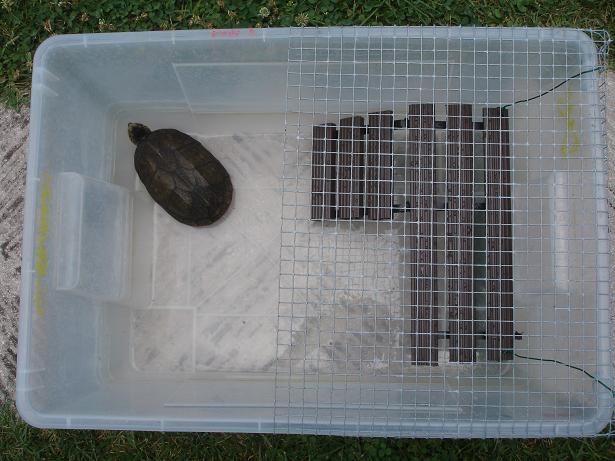

vi posto qualche foto per condividere con voi l'ultima cosa che ho pensato di fare per creare una rampa con una zona emersa, che sto utilizzando sia per le vasche in cui ho i maschi (che non necessitano proprio di sabbia su cui fare basking), sia per le vasche di quarantena. Ho pensato a questa soluzione girando nel centro in cui vado per comprare articoli per il giardinaggio, che vende pulcini....il materiale è quello che si usa come fondo per le gabbie dei pulcini (forse anche dei conigli, non saprei!). Si può montare e "lavorare" con una certa facilità e velocità, per cui è ottimo per soluzioni immediate (come le vasche di quarantena) e quelle provvisorie...sinceramente a me non dispiace neanche per quelle definitive, anche se a molti può sembrare esteticamente sgradevole.

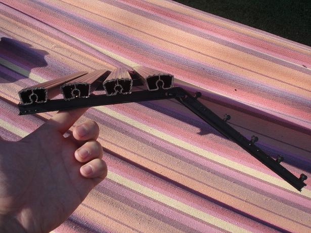

Sostegno su cui si montano i pezzi che servono da base
1. sostegno.jpg (58.06 KiB) Visto 1680 volte

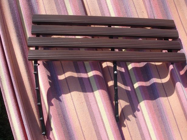

"assi" che servono come base
2. asse di base.jpg (81.25 KiB) Visto 1680 volte

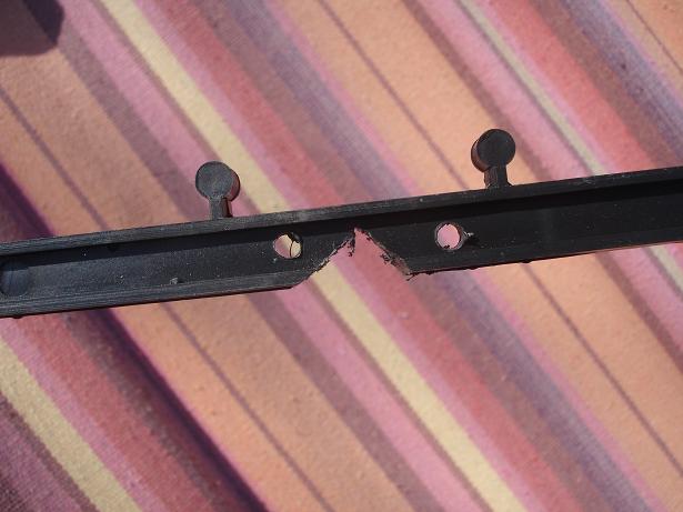

taglio e buchi per creare l'angolo tra la rampa e il piano orizzontale
3. taglio.jpg (48.65 KiB) Visto 1680 volte

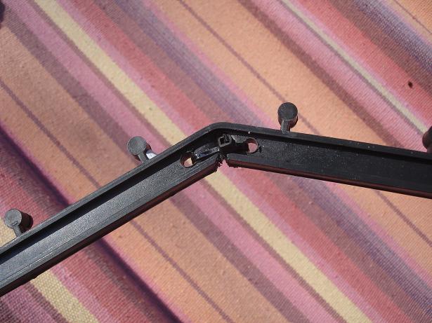

fascetta per creare l'angolo tra la rampa e il piano orizzontale
4. fascetta.jpg (63.38 KiB) Visto 1680 volte

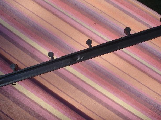

fase di montaggio
5. posizionamento.jpg (89.75 KiB) Visto 1680 volte

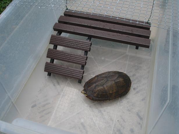

zona emersa con rampa (incompleta) vista di profilo
Veramente un'ottima idea!! grazie per averla condivisa secondo me è anche bella esteticamente...certo, non sembra naturale, ma con qualche piantina...alla fine il risultato è quello che conta, e di certo le tarte apprezzano.
L'ho fatta anche per una vasca di quarantena per una T. s. elegans e una T. s. scripta. Basta farla più lunga e metterci più sostegni sotto. L'ho "fissata" al bordo superiore della vasca per mezzo di due fili di ferro rivestiti con uno strato di "gomma". Si vedono nelle ultime due foto.
Per la precisione ho preso questo materiale in un centro che vende pulcini, oltre che articoli per il giardinaggio. Infatti mi è stato detto che viene usato come fondo per le gabbie per i piccoli pulcini. Il sostegno nero (di circa 80 cm) l'ho pagato 0.80 €, mentre le assi marroni (da 200 cm) le ho pagate 1.50 €.
