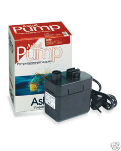

Quanto può incidere sulla bolletta della luce tenere un motorino per acquari acceso 24h su 24 (365 giorni l'anno)? Di sicuro cambia anche in relazione alla potenza del motorino, ma bene o male a che livelli siamo? E se si dovessere fare un paragone con un altro apparecchio elettrico?
Ad esempio considerando questi due?

Devi guardare i watt, sono quelli che determinano il consumo.
Non ho mai guardato quanti watt consumano, ma credo come un piccolo spot, da solo non consuma molto.
EDIT: consumo di 10 watt per un Pratiko 200 e 15 watt per un Pratiko 300, quindi meno di un piccolo spot.

EDG ha scritto:Quanto può incidere sulla bolletta della luce tenere un motorino per acquari acceso 24h su 24 (365 giorni l'anno)? Di sicuro cambia anche in relazione alla potenza del motorino, ma bene o male a che livelli siamo? E se si dovessere fare un paragone con un altro apparecchio elettrico?
moltiplica i watt della potenza dichiarata per 24 x 365 x 0,2€ al kw/e avrai il costo
es.. 15 w x 24h x 356gg x 0,2w/kW/h =25€xanno
