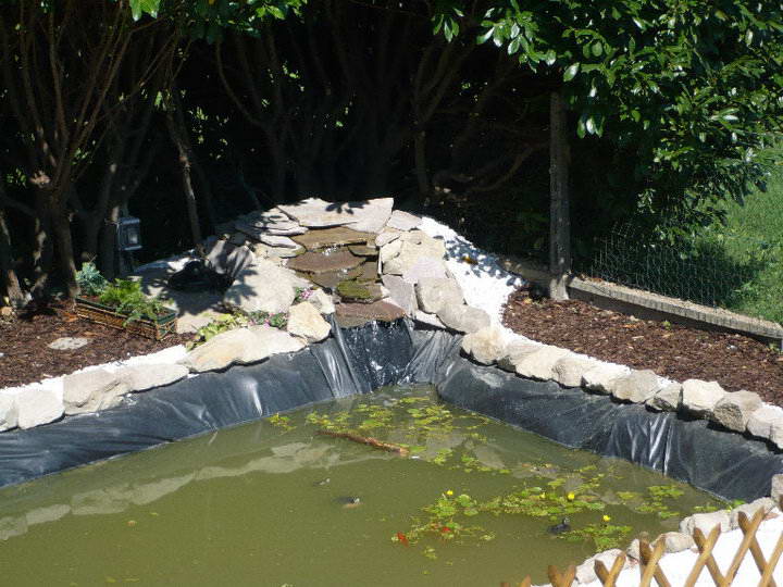

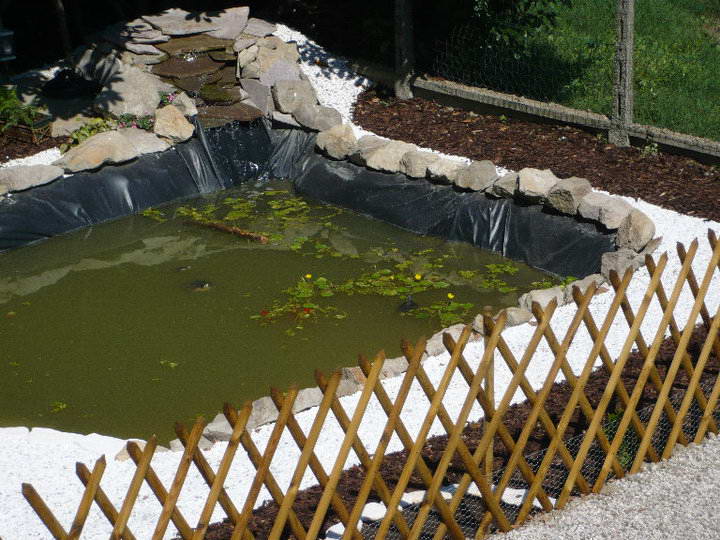

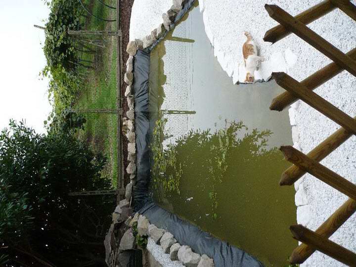

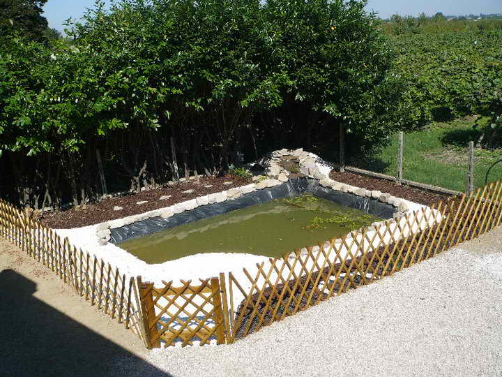

Messaggioda Camillone » sab set 18, 2010 2:23 am
Laghetto finito
Tartarughe e pesci rossi appena trasferiti

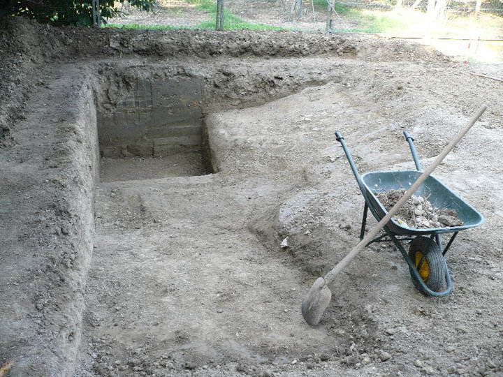

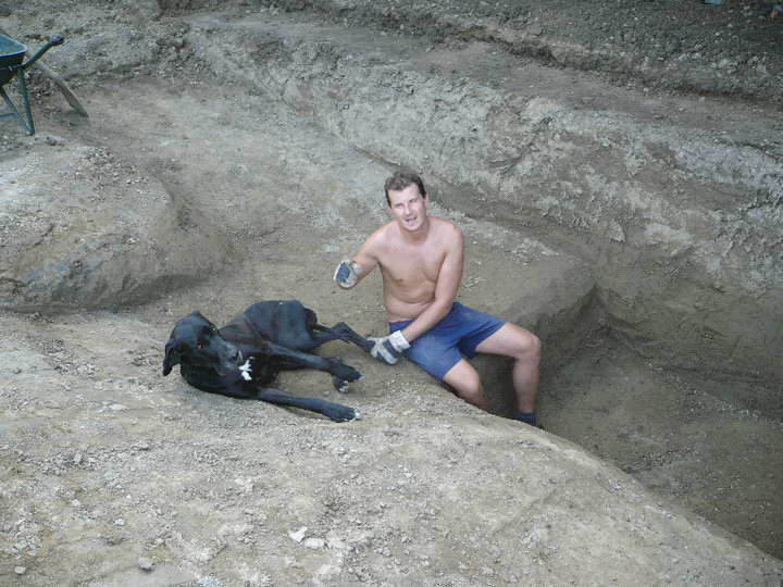

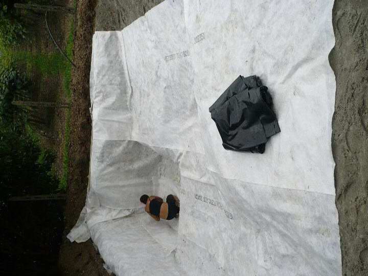

E' stato faticoso ma, alla fine sono contento del risultato. Ho speso circa 1200 euro, tra scavo e ghiaino 400, filtro 300, telo e tessuto non tessuto 300 euro (adesso ho l'estensione della garanzia del telo in pvc fino a 20 anni), staccionata e rete metallica che scende 25 cm in profondità 100 euro, materiale elettrico e temporizzatore per la lampada uv del filtro 50 euro, lastre in granito per la cascata 50 euro.
Il laghetto è un 6 metri per 4 e la profondità massima effettiva è di 120 cm con 10 cm di terra sul fondo.
Ho piantato edera e dei sempreverdi, per il resto aspettero' la primavera. C'e' del telo che emerge un pochino troppo sui due lati. Questo è dipeso in parte dal fatto che la ditta che ha effettuato lo scavo non abbia utilizzato una livella laser e in parte è stato dovuto all'accorciamento del telo rispetto a quanto calcolato dovuto alle pieghe per la posa. La buca profonda ad uno degli angoli mi ha fatto perdere circa 40 cm in lunghezza sulla diagonale ma, volevo che fosse sotto alla cascata. Pensavo di migliorarne l'estetica piantando dei Potus con le foglie che cadono in acqua. A potarlo ci penseranno le tarta. Saro' molto felice di ricevere dei consigli in merito.
Al momento nel laghetto ci sono le mie 5 tartarughe, tre pesci rossi 10 cm, raganelle, gambusie e diverse acquadelle.
Il cane nella foto si chiama Akira ed è un alano femmina di due anni, meravigliosa.
Un saluto a tutti.

Dimenticavo, complimenti per la bella cagnolona ed il micio curioso: WohoW : : WohoW : e per quella signora/ina a bordo scavo, penso sia il geometra. : Chessygrin : : Chessygrin :
