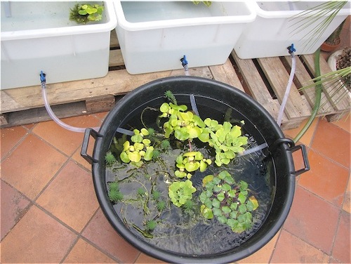

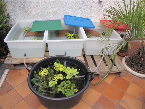

Queste sono le foto delle vasche da 160litri(all'orlo) riempite per circa 80 litri collegate in serie a un filtro con pompa da 2000 litri/h e lampada uvc da 9 watt.
Compresa la vasca nera dove confluisce l'acqua delle vasche, vengono filtrati circa 350/370 litri:
Ringrazio Flavio per il supporto tecnico : Thanks :

Bel lavoro, i rubinetti poi sono ottimi per equilibrare i flussi........... adesso però vogliamo una foto con le inquiline : Smile : : Smile :

Filly ha scritto:Queste sono le foto delle vasche da 160litri(all'orlo) riempite per circa 80 litri collegate in serie a un filtro con pompa da 2000 litri/h e lampada uvc da 9 watt.
spèèè che non ho capito .. ma il filtro dov'è?? :P
Re: Soluzioni "economiche"
Messaggioda Barbara » ven lug 30, 2010 12:53 pm
Il filtro mi sembra di vederlo spuntare a destra in foto, sotto al coperchio rosso
Messaggioda Filly » ven lug 30, 2010 12:55 pm
Il filtro si vede nella terzultima foto sotto il coperchio rosso come ha detto Barbara!! : Chessygrin :
