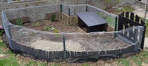

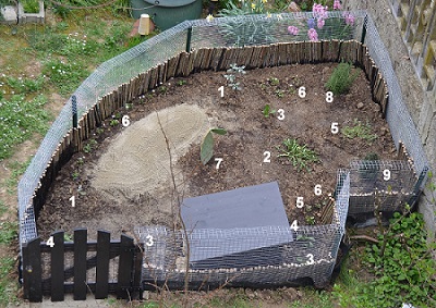

Messaggioda MathiaS » sab mar 22, 2014 6:59 pm
Salve a tutti, ho finalmente terminato il recinto e come ho scritto sopra posto le foto in modo che chi vuole potrà dare consigli e fare critiche (mi raccomando costruttive!!) sul mio lavoro.
Premetto che dovrò aggiungere dei ripari artificiali per via delle piante che ho piantato che per ora sono piccole e quindi fanno scarsa ombra e anche un sottovaso o simile in cui mettere l'acqua per la tartaruga (che non c'è ancora per il momento).
I numeri nell'ultima foto li ho messi in corrispondenza delle piante (anche se alcune non si vedono fidatevi che ci sono):
1. salvia
2. tarassaco
3. piantaggine maggiore
4. piantaggine lanceolata
5. malva selvatica
6. pratoline ( + qualche rara violetta)
7. fico d'india
8. rosmarino
9. piccola conifera
Nel recinto c'è una casetta in legno, un piccolo steccato in legno di nocciolo contro la parte bassa della rete, una piccola montagnetta di sabbia. L'erba che ho seminato pochi giorni fa deve ancora crescere.
Be se avete curiosità o volete chiarimenti ditemi.
Attendo qualche notizia soprattutto dai veterani per sapere se ho fatto un buon lavoro o se devo modificare qualcosa visto che per ora sono ancora in tempo!
(le foto sono un po piccoline ma per rispettare le dimensioni altro non posso fare..)
panoramica generale
foto intro.jpg (75.6 KiB) Visto 7498 volte
Mathia

Messaggioda rosamaria » sab mar 22, 2014 8:27 pm
Complimenti,mathias,bellissimo !
Ciao, : turtlec : Rosa
Re: Informazioni per recinto
Messaggioda Agostino » sab mar 22, 2014 8:52 pm
Come inizio mi sembra che hai fatto un buon lavoro.
Vediamo alcuni particolari:
La casina per il letargo non è ben isolata, avrei fatto una casa con dei blocchi di tufo ed un tetto con legno grosso
poi la porta di entrata deve essere poco più larga della tartaruga, altrimenti entra troppa luce e loro amano dormire dove è buio.
la casina ha il legno sulla base, cioè non c'è la terra dentro ? te lo chiedo perché dalle foto non capisco bene.

Messaggioda MathiaS » sab mar 22, 2014 9:15 pm
Grazie Rosa e Agostino!
Allora sulla casetta non ho specificato nulla ma non l'ho ideata per il letargo ma piuttosto come ricovero durante il periodo di attività dell'animale per riparo dal sole per esempio. Il fondo quindi è in legno ma poco prima che la tarta arrivi metterò del terriccio e qualche foglia secca per fare un po di fondo più morbido.
