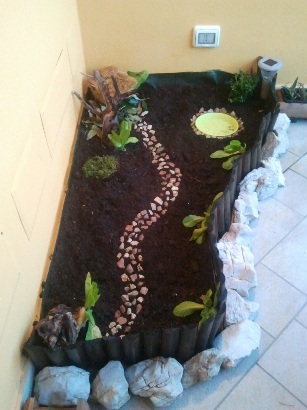

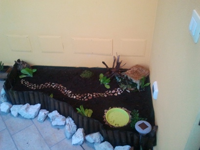

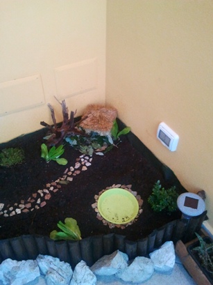

Partendo dal presupposto che ho letto già molte informazioni e so che molti sono contrari ai terrari sui terrazzi, ho comunque deciso di non volermi privare della possibilità di avere questi splendidi esemplari. Senza fretta ho trovato due tartarughine che devo ancora ritirare (non le ho nemmeno viste e non sono certo della razza , ma al 99% sono hermanni). Le due sono piccoline nate da non molto ma già svezzate (poi vi dirò effettivamente se è così). So poche informazioni perchè non ho parlato ancora con il possessore che mi ha solamente dato disponibilità.
comunque veniamo al sodo.
Ho creato un terrario in un terrazzo esposto a Sud-Ovest.
Il terrazzo è riparato superiormente dal tetto ma dalle 12 circa riceve sole e ha alcune ore di sole pieno al 100%
E' 1,30mt x 90cm nella parte più larga.
Vi allego le foto della creazione.
La terra utilizzata e' semplice terriccio da giardino. Ho inserito uno steccato come recinto. All'interno ho messo del timo, una pianta ornamentale e lattuga comune. Ho piantato nel terreno Trifoglio nano. Questo per iniziare.
la casa e' una casetta di paglia per uccellini, adattata e riempita di foglie.
Attendo vostre dritte e consigli utili per iniziare questa avventura.
Parto da 0!

Che temperature minime hai in inverno ?
La casina ha il fondo o è libera in modo che le tartarughe possano scavare?
Quanti cm di terra ci sono sotto la casina ?
La lattuga non va bene,molto meglio se seminavi o piantavi erbe selvatiche.
Neppure il trifoglio va bene se troppo; contiene troppe proteine vegetali.
Due ore di sole sono poche, poi quando il sole è molto caldo(estate piena), le ore centrali non sono buone per le tartarughe, è troppo caldo, mentre vanno bene quando è meno caldo. Era molto meglio se prendeva sole la mattina.

Ciao, grazie per la risposta.
Le temperature invernali generalmente raggiungono come minima -2 / -4 gradi nella notte. Li dove sono comunque sono meglio riparate.
La casina e' libera e ha sotto 15cm di terra circa
Che erbe selvatiche mi consigli di seminare? Il trifoglio l'ho messo solo sui bordi esterni e lungo lo "stradello" non l'ho , almeno inizialmente (e fortunatamente) seminato ovunque.
Per quanto riguarda il sole, nelle ore i punte e' riparato e non diretto e prende in primavera ed estate il sole migliore (pomeridiano). Per quanto riguarda invece l'autunno e l'inverno forse ho solo 2 ore di sole pomeridiane , sarà un problema?
Metterlo nel terrazzo a Sud essendo un terrazzo di un attico, sarebbe esposto anche a Nord e avevo letto che assolutamente non sarebbe stata una buona idea.
