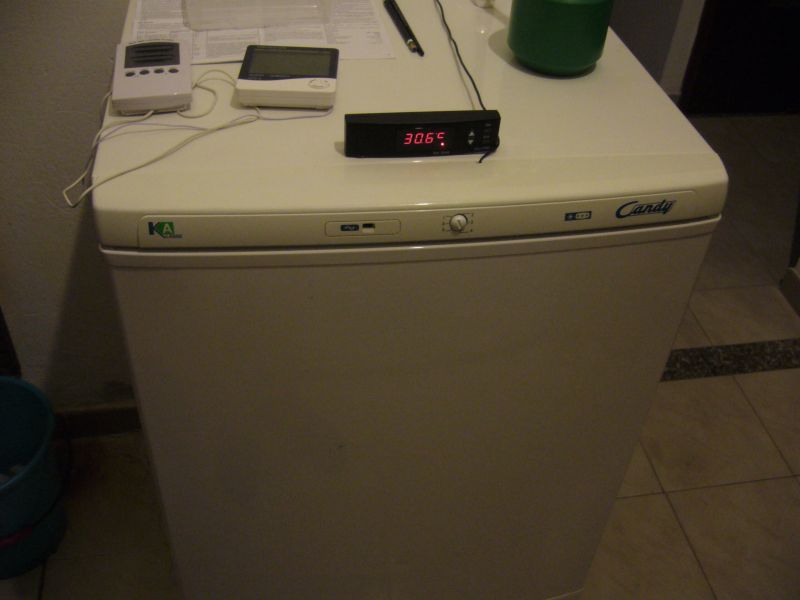

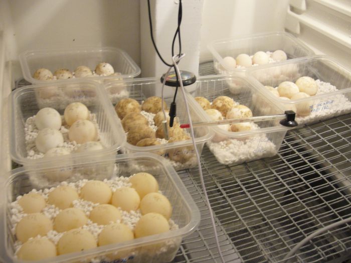

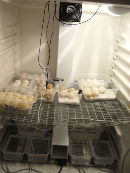

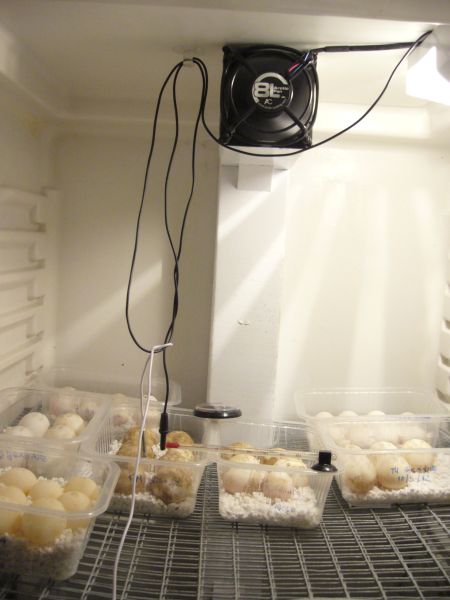

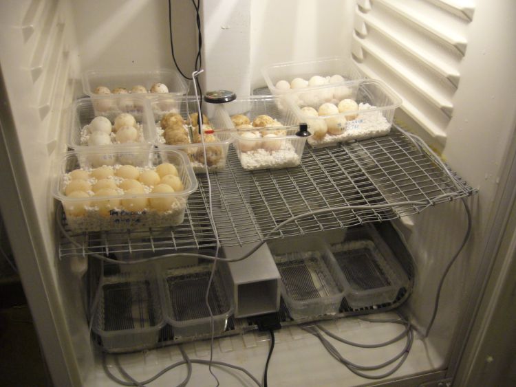

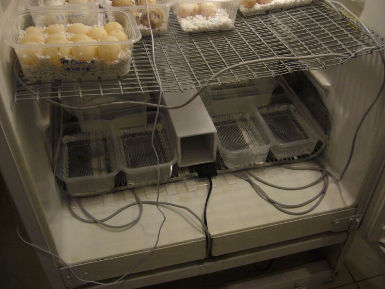

Vi mostro alcune foto dell'incubatrice "low cost" che mi son costruito con un vecchio frigo per le uova di quest'anno.
Non è niente di chè, è tutto molto semplice e spartano ma, cosa + importante,funzionale.
La temperatura è sempre costante in ogni punto.

Hai avuto già tutte queste uova quest'anno?
Che substrato hai usato nelle vaschette?
(aspetto ancora delle foto...)

Le uova al momento son 54.
Come substrato ho usato la perlite e staremo a vedere. :-)

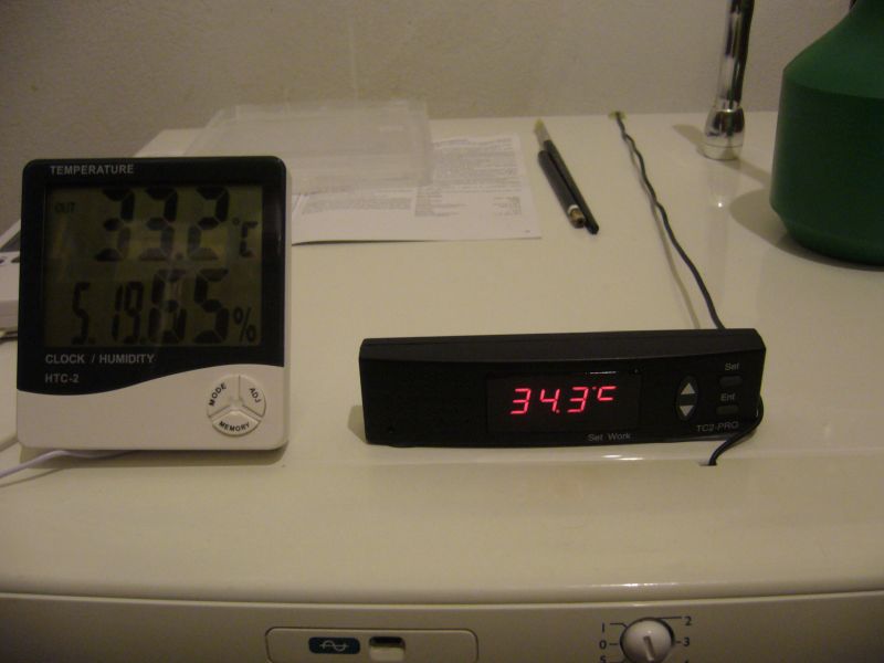

La temperatura attualmente a quanti gradi è? 34 non sono troppi?
Pie182
Messaggi: 368
Re: INCUBATRICE ARTIGIANALE :-)
Messaggioda Pie182 » dom mag 20, 2012 12:50 pm

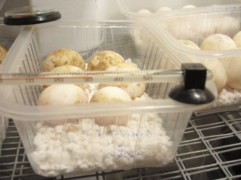

Nel display c'è scritto 34,3 ma in realtà son 32,1.
Lho verificato con quel termometro a mercurio per acquari che si vede in una foto.
In pratica il sensore del termostato mi segnala 2,2 gradi in + rispetto alla temperatura reale.Invece l'altro termoigrometro che si vede affianco mi segnala 1,2 gradi in + rispetto alla temperatura reale.
L'umidità sta sempre sul 70% secondo l'igrometro analogico che c'è dentro l'incubatrice messo di traverso ma secondo me non è reale.

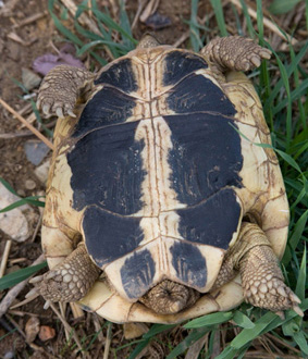

Hermanni.h -8 anni - femmina b.jpg (87.89 KiB) Visto 4866 volte
Hermanni.h - Femmina - Sarda.jpg (87.74 KiB) Visto 4866 volte
Non so ! Non mi sono mai posto il problema perchè pensavo fosse ancora piccola !
Appena posso la peso e ti faccio sapere. Intanto ve la presento !

hermanni hermanni sarda, giusto? Molto bella. Posso copiare le foto in questa discussione? viewtopic.php?f=18&t=22561 O puoi pensarci direttamente tu.

I sensori come igrometro e termometro (non schermati) non misurano la temperatura e l'umidità dell'aria bensì quella del materiale a cui sono appoggiati. Se infatti sono appoggiati ad una lamiera (che si riscalda molto facilmente) la temperatura sarà falsata e l'umidità sarà più bassa di quella effettiva. (se l'igrometro è un oregon riscontrerai facilmente sottostime in fatto di umidità : Wink :) Le uova stanno al buio giusto? come le riscaldi? tieni i sensori lontani dalle fonti di calore ed eviterai (parzialmente) le sovrastime/sottostime dei valori. : Thumbup :
Simone.
Pie182
Messaggi: 368
Messaggioda Pie182 » mer mag 23, 2012 12:10 am
Si sapevo che se li meti sulla lamiera o se metti i sensori vicino alle fonti di calore ovviamente si ottiene l'umidità + bassa e la temperatura + alta vicino al sensore e infatti il mio igrometro non è posizionato sulla lamiera ma sul legno e mi misura in ogni angolo dell'incubatrice sempre la stessa temperatura.Ovviamente anche i sensori del termostato e del termometro digitale son posti lontano dalla fonte di calore. :-)
