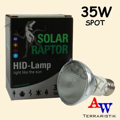

I neon compatti hanno emissioni troppo basse rispetto alle lampade ai vapori di mercurio o ioduri metallici.
Piuttosto che sostituirle ogni 6 mesi, potresti usare una di queste lampade sia per gli uv sia per il calore.
Ora ci sono disponbili anche da un minimo di 35watt(con accenditore) e emettono moltissimi uv:

Tutte le compatte(come detto da Filly) emettono pochissimi raggi UV-B ma se tenute in verticale la resa è quasi a zero.
In più sono molto pericolose per gli occhi delle tarte.
L'unico modo per utilizzarle(anche se le sconsiglio vivamente) è in orizzontale ma con la prabola riflettente che raddoppia la resa.
Lo dico perchè le ho testate con lo strumento.
Una lampada ai vapori di mercurio o ioduri di mercurio ha una emissione alta di raggi UV-B e se prendi le versioni a basso wattaggio si possono usare tranquillamente anche in terrari piccoli. Quella da 35W poi è quasi fin troppo piccola(dipende però anche dalla dimensione della tarta).
Ad ogni modo devi sempre verificare che all'altezza del carapace non superi i 35°C
I vantaggi sono 2:
1- riceve molti raggi UV-B
2- contemporaneamente si scalda
mentre con le altre lampade che non scaldano, succede che la tarta passa il maggior tempo per scaldarsi Sotto a lampade riscaldanti senza emissione di UV-B e così si prende pochi raggi UV-B che sono importantiassimi.

ruy milla ha scritto:ci vuole anche la parabola ?
Ci vuole un portalampada con attacco in ceramica.
ruy milla ha scritto:Per un terrario di cm. 150 x 50 x 30 che vattaggio dovrei utilizzare, ( se possibile senza "ballast" ) e quale marca è meglio ?
Le solar raptor o le bright sun verione jungle (35w o 70w) secondo me sono le migliori per il tuo caso.Però necessitano di accenditore. Quelle senza accenditore vanno dai 100watt in sù.

Messaggioda Agostino » lun nov 14, 2011 11:59 am
La quantità di luce e calore la puoi scegliere con un wattaggio basso. Ad esempio una lamapada da 35W probabilmente sarà anche troppo poco; ricorda che la quantità della migliore lampada non avrà mai l'efficacia dei raggi che emette il sole.
Una volta scelta una lampada che abbia un wattaggio giusto per creare la temperatura corretta, non credo che le emissioni in UV-B siano troppe, anche perchè è la tarta che poi decide quanto stare li sotto.
Dalla mia esperienza di tantissimi test eseguiti sulle lampade, mi a portato a non piacermi le lampade che emettono solo UV-B e non calore, molto meglio una che fa entrambi le funzioni, altrimenti la tarta passerà tanto tempo sotto il sistema riscaldante e pochissimo o nulla sotto la lampada che emette UV-B.
