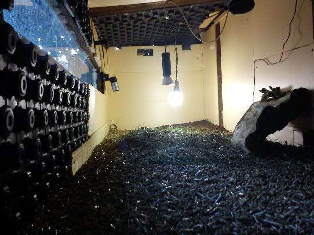

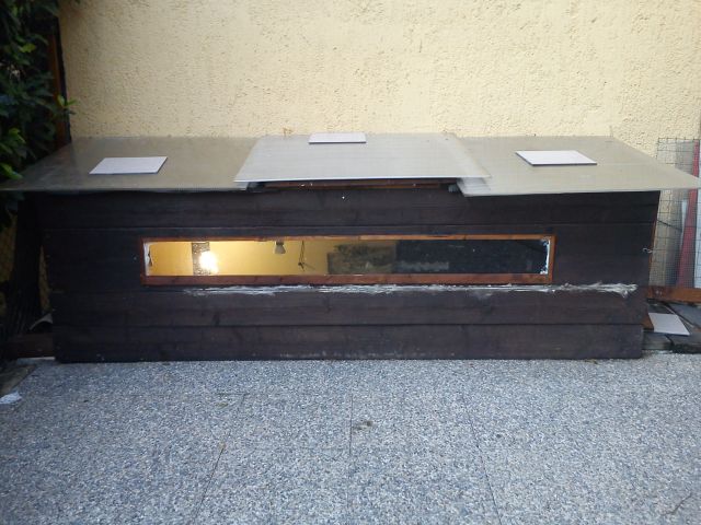

Ecco dove sta la mia Sulcata da 2 inverni ! L'ho costruito io con l'aiuto di mio papà..è legno spesso circa 5 cm e in più dentro è isolato con un isolante apposta..è apribile sia sopra che in parte dove vi accedo da una porticina!! Pareri dubbi e consigli sono ben accettati! Ah manca solo la luce per il Basking da 75 w che si è bruciata : Bash :

Bella struttura : Wink : .Ma quanto spendi di elettricità tenendolo all'esterno?E per il ricambio dell'aria come fai?

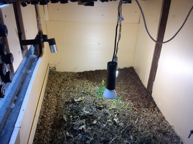

Inoltre ti suggerisco ti istallare una lampada ai vapori di mercurio o ioduri metallici, le sulcata hanno bisogno di molti raggi uv!Le compatte sono praticamente inutili con le deserticole.

Per la luce agli ioduri metallici..si dovrei prenderla lo so..ne sto cercando una che non costi una barca magari sui 75w ! Elettricità non molta.. l'isolamento fatto a puntino fa si che la temperatura interna si mantenga fissa nella zona calca sui 30/35 e zona fredda sui 24.. e di notte la faccio scendere a 18/20 ! Le prese d'aria non si vedono! Ci sono nelle due faccie laterali..sulla porta in basso e nella zona calda in alto!

E quando in inverno inoltrato apri il terrario per fare i controlli, rimuovere le deiezioni e posizionare il foraggio, non rischi di far prendere un colpo d'aria alle tue tartarughe?

Entro lateralmente molto velocemente e il termostato digitale all'entrata segna al massimo un grado di meno ma lo riprende subito!

Guarda se riesci a conciliare una buona aereatura ad un ottimo ed efficace isolamento.. riesci a far stare le tue carbo da Dio in condizioni davvero ottime! Vedo con la mia Sulcata e Pardalis..riesco a mentenere dei parametri veramente buoni! Soprattutto per quanto riguarda l'umidità..pensa che nei giorni piovosi ..che qui a Brescia durano anche settimane.. l'umidità interna non va mai oltre al 50 % .. il che è ottimo per una sulcata.. e ancor di piu per un terrario collocato all'esterno!

Mi deve arrivare una lampada da 125 W agli ioduri metallici !! A che distanza la pongo dal substrato?

A 40 cm dal substrato, ogni 2/3 mesi va abbassata di un paio di centimetri in quanto con il tempo l'emissione diminuisce

Ok perfetto ora ho installato da ormai una settimana una uce agli ioduri metallici da 125W : WohoW :
