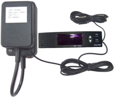

caratteristiche:
Due campi di intervento temperatura per regolazione Giorno / Notte.
Orogio con visualizzazione ora corrente 0-24 h
Timer integrato
Allarme impostabile per segnalare differenze di temperature (tra 1°C e 15°C)
Selettore per impostazione programma Caldo / Freddo
Display per la visualizzazione della temperatura misurata
Sensore esterno con cavo di 3 metri, utilizzabile anche per acquari
Spine Schuko
Può pilotare riscaldatori fino a 1000 Watt

Thermo Control PRO II è un termostato digitale dell’ultima generazione in grado di controllare tutti i riscaldatori di acquari e
vivari di tutti i tipi comuni con un carico massimo di 1000W.
L’apparecchio dispone di orologio e due cicli temporali per la regolazione di valori differenti
tra notte e giorno. Il passaggio tra la modalitàdiurna e quella notturna avviene attraverso la regolazione dell’orologio.
Un allarme avverte otticamente ma anche in modo acustico se la temperatura è troppo
alta o troppo bassa (la temperatura massima o minima èdeterminabile).
In piùil termostato ha un temporizzatore che permette di collegare apparecchi supplementari di controllo come l‘illuminazione o i ventilatori.
L‘indicazione ininterrotta della temperatura le dimensioni ridotte del
termostato ne consentono l‘uso come termometro supplementare.
Norme di funzionamento
• L’apparecchio puòessere utilizzato solamente in 230 V / 50/60 Hz.
•La posizione èa scelta dell’utilizzatore. Prestare la massima attenzione per evitare cadute accidentali in acqua!
•La temperatura di utilizzo deve essere compresa tra 0°C e 60°C.
•L’apparecchio èespressamente indicato per l’uso in ambienti asciutti e puliti.
•In caso di sviluppo di condensa, bisogneràprevedere un tempo di acclimatizzazione di circa due ore.
•Proteggere l’apparecchio da umidità spruzzi d’acqua e surriscaldamento!
Uso corretto
L’apparecchio puòessere utilizzato con i sistemi di riscaldamento/raffreddamento
normalmente disponibili in commercio per regolare la temperatura dell’aria o dell’acqua in contenitori (es. Acquari o Terrari) o stanze.
Ogni altro utilizzo èespressamente vietato!
Installazione:
Installate il sensore di temperatura ad un punto adatto all‘interno del terrarium/aquarium.
Se dovreste avere pendenze di temperatura nel vostro terrarium, dovete pensare a quale punto desiderate controllare
con il termostato. Si suggerisce, nella maggior parte dei casi, di fissare il sensore nel centro del terrarium, appena sopra il substrato, mentre
è raccomandabile, per l’uso nei acquari un punto in cui avete un buon flusso dell‘acqua intorno al sensore.
Collocate il termostato in tal modo che puòcontrollare facilmente la temperatura visualizzata.
Connettete gli apparecchi che desiderate controllare nelle prese dei termostati: i riscaldatori dentro l’I, e gli
apparecchi da controllare dal controllati temporizzatore (per esempio l’ illuminazione) in II.
Connettete la spina elettrica del termostato correttamente con una presa di corrente. Potete ora fare le regolazioni
desiderate quanto alle seguenti istruzioni.
