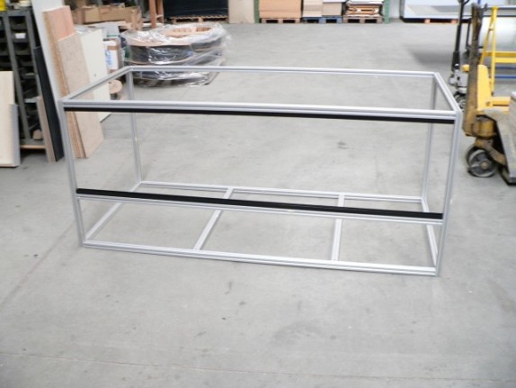

Ciao a tutti,

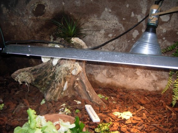

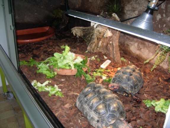

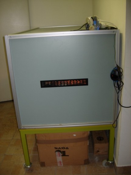

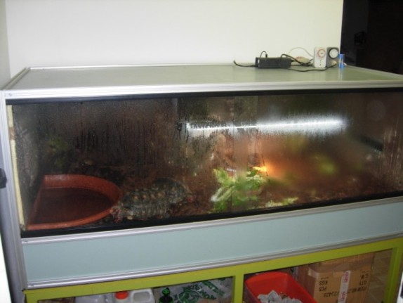

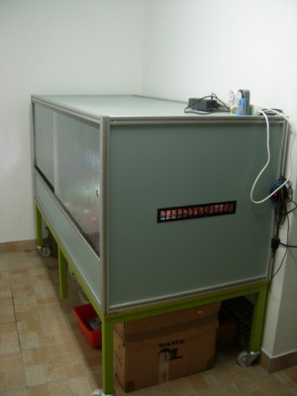

visto che Michele e Lelecava mi hanno chiesto qualche foto e qualche notizia sul terrario delle mie cherry, posto qualche foto in questa sezione.
Il terrario è da cm. 200x110x90h realizzato in profilato d'alluminio da mm.30x30, le pannellature in questo caso in multistrato marino fenolico (utilizzato nel settore della nautica), che è stato rivestito su entrambe le facce con del laminato plastico da 1 mm di spessore, lo spessore totale del pannello è di 10 mm.
Le pareti interne del terrario sono state rivestite con pannelli di poliuretano espanso in lastre, sui quali ho applicato delle sagome di polistirolo per ricreare delle rocce e dare un po' di movimento alle pannellature, poi ho coperto il tutto con colla da piastrelle mista a polvere di fibra di cocco, il tutto diluito con acqua nella quale ho sciolto del mordente naturale color noce (che utilizzo in falegnameria).
Come substrato ho utilizzato uno strato di circa 20cm di torba si sfagno mista a fibra di cocco sminuzzata e uno strato di 5/6 cm di corteccia non trattata.
Sul fondo del terrario, ricoperte da circa 25 cm di materiale), per circa 1/4 della superficie ho annegato delle tavelle forate utilizzate in edilizia nelle quali ho fatto passare una serpentina riscaldante termostatata.

Re: TERRARIO CHERRY

Bellissimo questo terrario, io sono negata con il fai da te e mio marito anche peggio : Sad :
Fa impressione vedere i vetri così allagati dall'umidità : Smile : eppure per loro è importantissima : Smile :

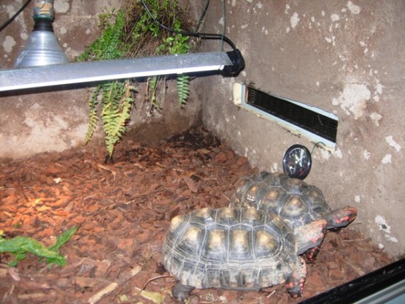

ce un piccolo appunto che potresti nel caso prendere in considerazione, e bene le griglie x l'areazione dovrebbero esssere messe frontalmente ad altezze diverse x creare una mini corrente d'aria che fa da ricircolo continuo, cosi' come posizionata quella sul fondo non ha la stessa funzione,attenzione poi se decidi di rimanere il cavetto x le ore notturne schermalo con un pezzo di plexiglass o altro in modo che le tarta scavando non lo tirino fuori o peggio lo strappino con pericolo di folgorazione .....del resto buon allevamento..
Re: TERRARIO CHERRY
Messaggioda Alessandro » sab feb 26, 2011 10:43 am
Ciao Gabonica, non ho capito bene il discorso delle prese d'aria messe frontalmente, intendi dire di mettrne in basso sotto i vetri e altre in allto sul retro della teca?
Se è questo che intendi credo che facciano la stessa funzione di quelle che ho montatao io sui lati del terrario, tieni conto che quella che vedi in foto è quella più bassa, che sembra a mezza altezza (è a 30cm. dalla base del terrario), ma devi tener conto che ci sono oltre 20 cm di substrato, quindi la griglia è a circa 10 cm da terra, mentre quella sul lato opposto è posta in alto (a 80 cm dalla base del terrario), in modo da ottenere una circolazione forzata dell'aria.
Per quanto riguada il cavetto non lo utilizzo più, ma comunque è inserito all'interno di mattoni forati come ho scritto qui:
.[quote="Alessandro"]per circa 1/4 della superficie ho annegato delle tavelle forate utilizzate in edilizia nelle quali ho fatto passare una serpentina riscaldante termostatata.[/quote
Quindi anche scavando le tarte arriverebbero al massimo al mattone senza pericolo di scottaure o peggio.
