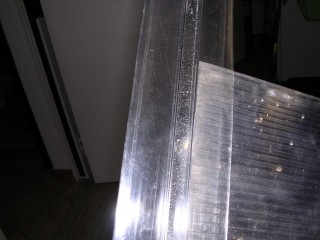

Per lo sceletro pensavo di usare dell' alluminio poi in ferramenta ho trovato delle guide per il policarbonato ti posto le foto.
DSCN1716 (320 x 240).jpg (13.19 KiB) Visto 5095 volte

Se il telaio lo faccio in alluminio per unirlo usero viti e dadi mentre se lo faccio di ferro do mano alla saldatrice; in entrambe i casi lo faro robusto in modo che le tarte non lo sfondino .Per i graffi non mi interessano più di tanto.
