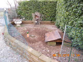

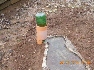

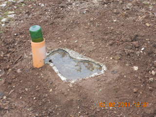

ecco il proseguimento dei lavori,oggi ho messo in opera la zona abbeveratoio,è quello del vecchio recinto,l'ho realizzato in cemento...
ecco alcune viste d'insieme:

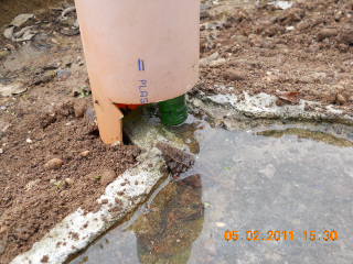

il particolare dell'uscita dell'acqua:

e una vista d'insieme del recinto:

Molto bello ed elegante, la zona acqua è molto bella : Thumbup : la vista d'insieme è davvero molto gradevole : Smile :

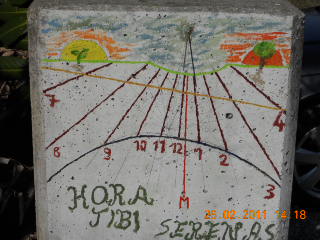

un piccolo sfizio che ho realizzato tutto per loro così non tarderanno all'ora di pranzo... : turtlec : : Tv Happy : : Yahooo :

Non avevo visto la meridiana : book : è troppo carina, ma l'hai fatta e dipinta tu o l'hai acquistata così?

ciao barbara,l'ho fatta io,è l'altro mio hobby : Love :

Complimenti Davide la meridiana è bellissima e sei un'artista : Chessygrin : io sono negata : Sad :

per il recinto ,allora:
ho fatto uno scavo perimetrale di 10-20 cm di profondità e ho interrato una rete plastificata a maglie di 1 cm x 1.
ho posto sopra la rete la prima fila di tufo e poi sopra un po di sabbia e terreno mescolato per impiantare le piantine di sedum.
ho poi posto il secondo e terzo corso di tufo sfalsandoli verso l'interno di 2 -3 cm per evitare le scalate da parte delle belve,piu che sia le margi sono tremende da questo lato.
nelle fessure dfra il tufo ho messo i sedum,poi all'interno ho dato un po di movimento creando una collenetta e ho seminato un mix fatto fare apposta dal mio venditore di sementi di fiducia,che comprende tarassaco,trifoglio,piantaggine,cicoria spadona ecc,insomma tutte erbe selvatiche a foglia larga.
la casetta:
ho costruito il perimetro in tufo,è di 120*120,all'interno ho scavato una buca profonda 40-50 cm e riempita di terra del mio orto mescolata con il 70% di torba bionda che è morbidissima ed ideale per il letargo.
il tetto è in legno ,apribile su un lato per le ispezioni.
il beverino l'ho sagomato nel cemento,poi ho creato con un tubo il supporto per la bottiglia che mantiene costante il livello dell'acqua.
il resto lo fa la natura,altre piante tipo i laminum,borraggine,piantagine lanceolata ecc ecc stanno gia nascendo da sole in vari punti.
dietro la casetta c'è un banco di sabbia che è li da sempre ed è profondo più di un metro che ho deciso di lasciare come zona deposizione.
se ti servono chiarimenti scrivi pure. : Bash :
