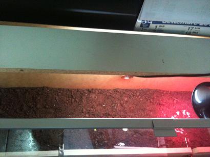

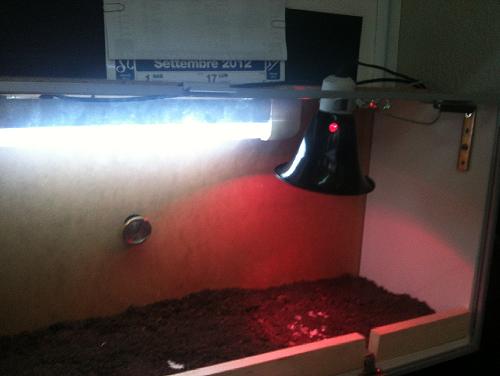

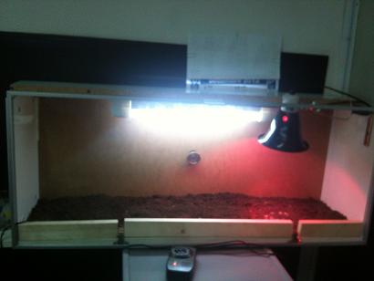

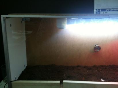

Salve a tutti Voi,
da circa 1 mese che sono appassionato di tarta
esotiche (pardalis e elegans)
ho costruito un terraio seguendo un pò tutto quel che dice questo magnifico
forum, eppure sono convinto che posso migliorare la mia opera in tante altre cose.
Descrivo brevemente:
neon uvb 15w a 30cm
infrarossi 75w a 25cm con termostato
igrometro
strato di torba
dimensioni: 120cm X 45cm X 50cm
compertura terraio assente
arredamento assente per il momento
scusate per le foto nn molto chiare
sono nelle vostre mani!

Appena possbile possibile sostituisci le lampade (neon+infrarosso) con una lampada a vapori di mercurio, fornirà sia uvb che luce e calore.

pensi per le dimensioni del terraio? questa lampada di quanti w deve essere secondo te?
e poi funziona come una normale lampadina attacco e27?
Re: costruzione terraio consigli e critiche..voglio migliora
Messaggioda Filly » gio set 20, 2012 4:57 pm
che specie devi ospitare?
Come detto da alessandro, ti serve una lampada ai vapori di mercurio tipo solar raptor o bright sun.
Viste le dimensioni del terrario è sufficiente una da 35watt, hanno bisogno di accenditore elettronico.

da posizionare al centro del terraio eventualmente?
Messaggioda Filly » gio set 20, 2012 6:11 pm
Sempre da un lato in modo di creare un minimo di differenza di temperatura nei due lati.
