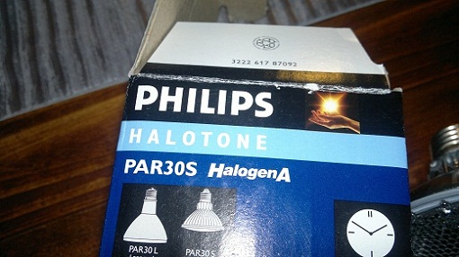

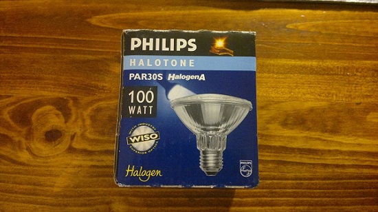

un saluto a tutti,
ho trovato alcune lampadine che avevo da parte e vorrei sapere se secondo voi posso utilizzarle nel terrario della sulcata!
producono molto calore e fanno una luce bianca e brillante!
ecco le foto!

La tua sulcata ha bisogno di una lampada che emetta calore e tanti raggi uv che quella lampada non emette.
La tartaruga passerà molto tempo a riscaldarsi sotto la lampada ma senza ricevere i raggi ultravioletti.
Devi utilizzare una ai vapori di mercurio/ioduri metallici.
Ce ne sono ormai di diversi wattaggi adatti anche ai terrari meno grandi, certo hanno il loro ma è una spesa imprescindibile per chi alleva esotiche.
Re: lampada per basking e calore!
Messaggioda Agostino » mer nov 16, 2011 12:38 am
Sono lampade solo per la luce che sicuramente non faranno male, ma serve sempre una fonte di luce che emetta UV-B.
Attenzione però che se le sulcata staranno sotto a questa lampada per scaldarsi, avranno perso un'occasione per stare sotto ad una che emette anche UV-B.
Quindi OK per lampade che permettono una bella illuminazione, ma non per il calore, per quello meglio quelle che emettono anche UV-B.
Le sulcata hanno bisogno di molti UV-B.

Messaggioda Daniele 74 » mer nov 16, 2011 11:18 am
grazie filly, grazie agostino,
la teca ha già tutto il necessario per la fonte uv-b - che tengo vicino alla lampada per luce e riscaldamento infatti "lei" quando si piazza li sotto gode di entrambe le lampade...la domanda era per capire se posso sostituire la normale lampadina,quella classica per teche (exo-terra sun glo 100 w ) con quella della foto postata.
la mia paura è che la luce che emette questa halogena cioè bianca e brillante puo dar fastidio agli occhi della sulcata...
la sulcata stà 6 mesi fuori a prendere il sole vero... e 6 mesi dentro la teca e stà crescendo benissimo!! : Thumbup :
ps. la sulcata stà crescendo a vista d occhio e dovrò progettare un terrario piu grande e li metterò sicuramente la lampada a mercurio/ioduri metallici
