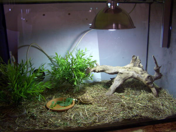

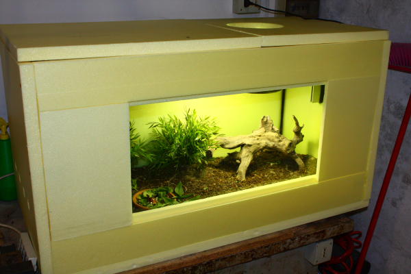

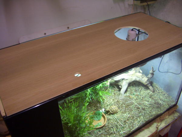

Dopo qualche mese di assenza dal forum, voglio condividere con voi la soluzione che ho trovato in questi mesi freddi, per la mia piccola sulcata, soluzione che potrà essere utile a chi alleva tarte di piccola taglia.
Faccio subito una premessa, sono pienamente cosciente della scelta che ho fatto prendendomi una sulcata e dei problemi o meglio soluzioni che dovrò affrontare con la crescita, ma con grande passione li affronterò man mano che si presenteranno. : Weight lift :
visto le dimensioni della piccola 10 cm. la soluzione che ho deciso per questo inverno è stata questa:

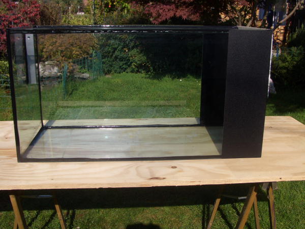

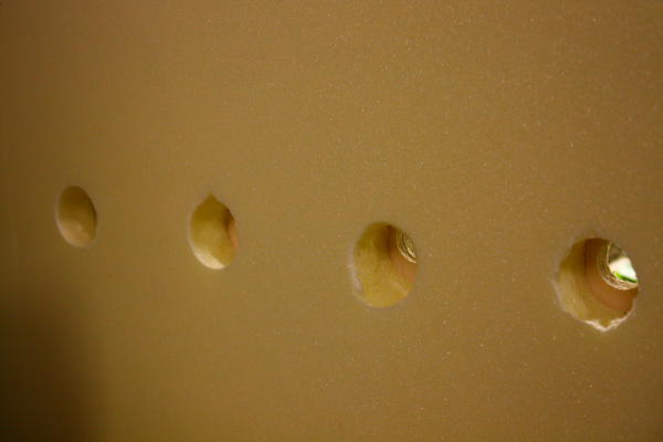

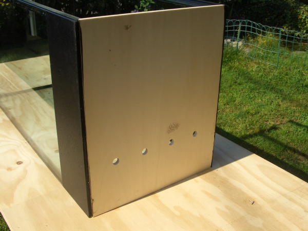

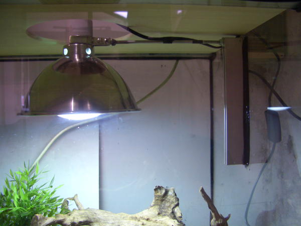

avevo in cantina un vecchio acquario dismesso e tagliato 120x60 cm. ma mi serviva risolvere il problema dell'aereazione, così l'ho rimontato inserendo da un lato una parete in legno forata nella parte bassa e una slitta in alluminio dove applicare la lampada con possibilità di adettarne l'altezza.

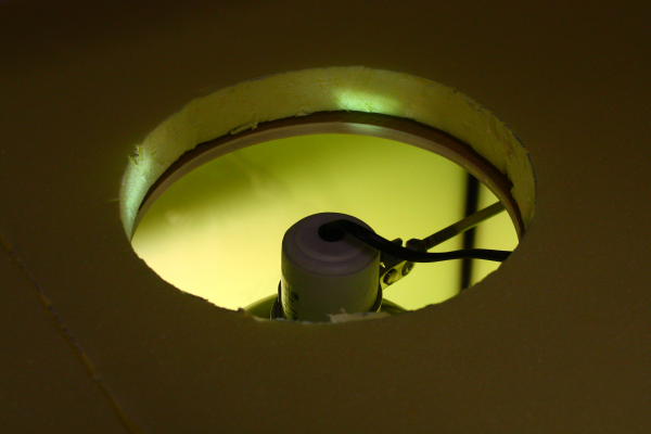

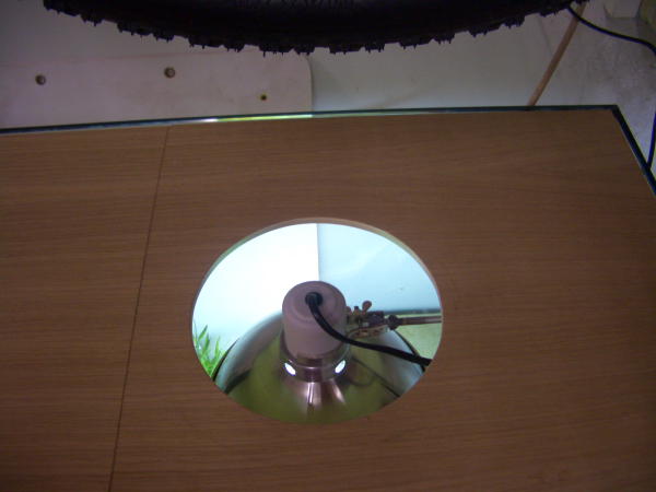

Fin da subito ho montato una lampada ai vapori di mercurio a 35 cm. e praticando un foro diam. 20 cm. sopra la stessa, così che il calore salendo crei una depressione che fa entrare aria dai fori laterali, fornendo un buon riciclo.

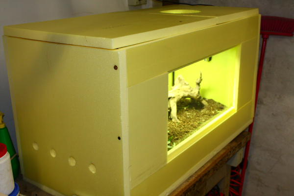

La temperatura al suolo la mantengo sui 34°, per il substrato ho usato torba bionda di sfagno mescolata a sabbia di fiume e fieno sopra. Ci ho messo un riparo che la tarta sembra gradire molto e 2 piante finte giusto per arredare un po e farla sentire al sicuro. Il garage dove l'ho stipata non scende sotto i 10° neanche nei mesi più freddi, quindi per la notte non ho messo nulla, ma ho comunque fatto un cappotto con del materiale isolante specifico da 4 cm. riuscendo a mantenere una temperatura 23° gradi nel resto del terrario fuori dallo spot della lampada.

L'umidità interna si aggira sul 40% e la tarta l'ho alimentata solo con erbe selvatiche di campo o radicchio rosso, nei giorni di ghiaccio, l'acqua la metto una volta a settimana e non sempre è interessata, (non le ho mai somministrato calcio in povere) la tengo sotto stretta osservazione e sembra godere di ottima salute e vivacità.
Essendo alla mia prima esperienza con una tarta esotica, consigli e critiche sono ben accetti. : Thanks :

Una domanda: visto che la temperatura nel garage scende fino a 10°C la notte, non credi che questo possa rappresentare un problema? Seppure lentamente la temperatura del terrario tenderà ad adattarsi a quella esterna, e 10° mi sembrano un po' troppo pochi per una sulcata... mi sbaglio?

Attenzione, è vero che in centro Africa le temperature notturne scendono molto ma le sulcata si rifugiano in tane anche molto profonde dove la temperatura non scende tanto e le baby non sopportano bene i forti sbalzi di temperatura; per questo per i primi anni, non scenderei sotto i 18°C notturni.

Grazie Agostino, gli metto una l. ceramica termostatata : Thumbup :

Il coperchio sopra è solo appoggiato e quindi la manutenzione la faccio dall'alto senza problemi.
