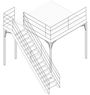

Messaggioda lauro » ven ago 06, 2010 10:02 am
ciao Giacomoti, ho fatto un piccolo disegno cosi per renderti conto.Un soppalco di 4x3 m.è una bella apertura ,poi se deve sostenere i terrari e te avevo pensato, a dello scatolato da 80x80mm oppure 100x100mm zincato cosi non stai ha verniciare vedi tu comunque più robusto è meglio è per l'assemblaggio puoi saldarlo oppure mettere degli angolari imbulonati oppure delle piastre imbulonate
soppalco.odt
(9.58 KiB) Scaricato 273 volte

Messaggioda lauro » ven ago 06, 2010 6:28 pm
Ciao GIACOMO scusa per l'errore ma andavo di fretta : WallBash :

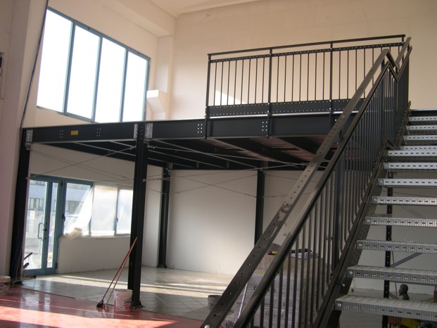

Messaggioda lauro » dom ago 08, 2010 5:57 pm
ho trovato una foto di soppalcho solo per darti una idea, dove lavoravo li costruivamo ma era roba imponente .
Re: Soppalco
Messaggioda Giacomo-PG » lun ago 16, 2010 1:56 pm
Bellissimo Lauro,ma quella è roba seria.Comunque mi sono espresso male io,alla fine ho risolto con 4 soldi e,ripeto,è più una super mensola che una soppalco.
