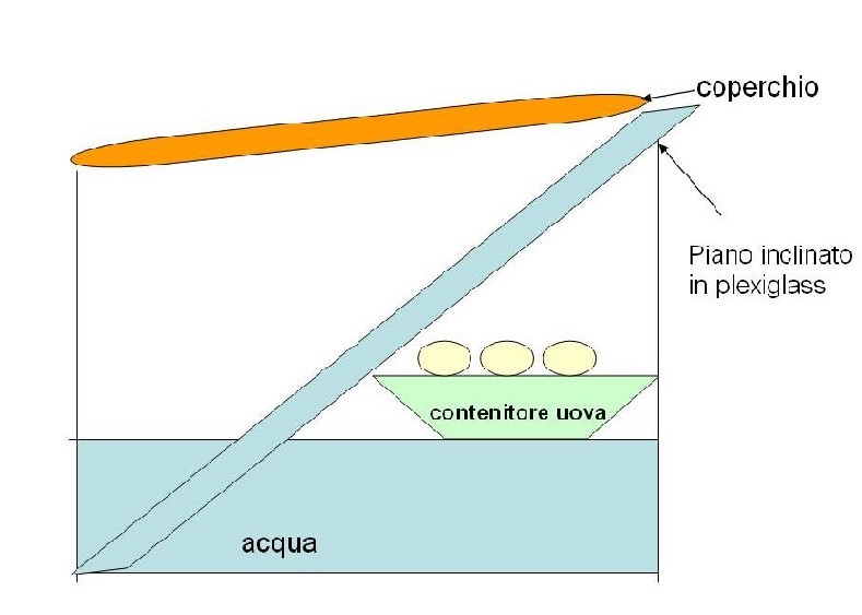

posso fare un paio di domande...?? per me è il primo anno che provo l'incubatrice e quindi leggo tutto ciò che scrivete per cercare di non sbagliare...più o meno dopo quanti giorni di incubazione si possono formare le crepe sulle uova? io ho usato la sabbia e il copercho della borsa frigo rigida che sto utilizzando come incubatrice l'ho avvolto con un asciugamano per evitare che la condensa cada sulle uova...ho fatto bene o male??? grazie a tutti!!

tartaka ha scritto:posso fare un paio di domande...?? per me è il primo anno che provo l'incubatrice e quindi leggo tutto ciò che scrivete per cercare di non sbagliare...più o meno dopo quanti giorni di incubazione si possono formare le crepe sulle uova? io ho usato la sabbia e il coperchio della borsa frigo rigida che sto utilizzando come incubatrice l'ho avvolto con un asciugamano per evitare che la condensa cada sulle uova...ho fatto bene o male??? grazie a tutti!!
Ti consiglio di utilizzare al posto dell'asciugamano un piano liscio per raccogliere l'acqua della condensa ed evitare che cada sulle uova. Il piano va messo in posizione inclinata sotto il coperchio in modo che poggi su un lato della vasca e fuoriesca dall'altro, può andar bene un pezzo di plexiglass (che trovi tranquillamente nei negozi di bricolage) che devi far tagliare secondo la misura che ti va meglio (costa pochi euro). L'importante e' che il lato basso del plexiglass sia più alto delle uova.
Se il pezzo di plexiglass è più spesso e' meglio perchè flette meno con il calore.

l'asciugamano non va bene si inzuppa e poi rilascia l'acqua che se cade sulle uova le può crepare, usa il metodo suggerito da Valentina è quello che usano tutti quelli che incubano le uova. :wink:

ok....prenderò uno di questi piani....grazie a tutti!!!!
