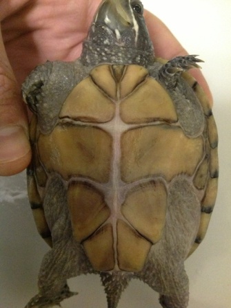

Messaggioda Padrino » mer ott 17, 2012 9:27 am
Ok grazie ancora. Dato che l'attuale odoratus l'ho acquistata proprio da un utente di questo forum volevo chiederti se conosci qualcuno che le alleva o se c'è una sezione sul forum con annunci o altro.
Intanto di allego la foto. Confermi femmina?
Grazie

Re: Consiglio su esemplare da acquistare
Messaggioda Filly » gio ott 18, 2012 4:41 pm
scusami non avevo visto la foto.
Comunque è una femmina.
