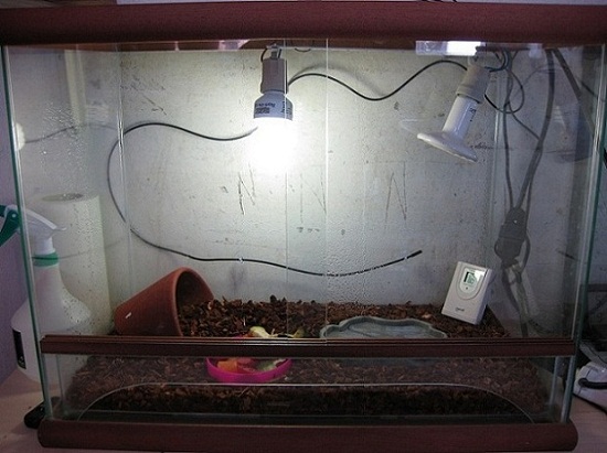

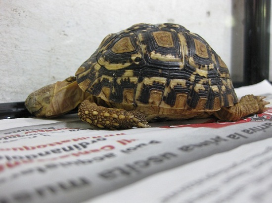

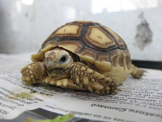

salve a tutti mi sono presentato alcuni giorni fà e volevo condividere con voi alcune foto delle nuove arrivate!
carbonaria-sulcata e pardalis!

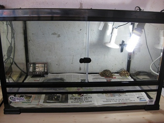

vi mostro le foto anche dei terrai cosi magari potrete darmi qualche dritta! pardalis e sulcata stanno insieme e la carbonaria logicamente è sola!
ora però c è un problema la carbonaria non fà altro che dormire senza mangiare cioè ci prova ma và a vuoto con i morsi si stanca e si rimette nel vaso (vedi foto)
la pardalis fa delle bollicine dal naso (vedi foto) e credo sia raffreddore e quindi la porterò al piu presto dal veterinario!(ho alzato la temperatura della teca)
la sulcata è un treno (in tutti i sensi) : Chessygrin :
cosa ne pensate? : Thanks :

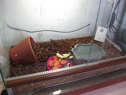

altre foto!
teca carbonaria

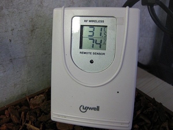

temperatura e umidità carbonaria

Le teche in vetro non sono l'ideale per queste specie, soprattutto per pardali-sulcata anche perchè potrai usarle per poco tempo visto che crescono abbastanza in fretta.Meglio una aperta che favorisca il ricircolo d'aria e non si creino ristagni di umidità.Per queste specie dovresti inoltre creare due zone , una fredda da un lato a 24-25 gradi e una calda, dell'altro lato, a più di 30°con substrato di terra e fieno in superficie.
Come fonte di raggi uv il neon compatto ne fornisce pochi soprattutto in quella posizione e senza riflettore.Per il futuro dovrai utilizzare una ai vapori di mercurio o agli ioduri metallici che forniscono sia uv che calore.La lampada in ceramica va bene per la notte per mantenere sempre la temperatura sui 20°(collegata a un termostato).

Il terrario per la carbonaria va bene a parte lo stesso discorso sulle lampade. potresti però creare qualche rifugio in più con delle zone d'ombra.L'alimentazione a base di frutta non va bene, dagli erbe di campo(tarassaco,cicorie, radicchio..),la frutta va data solo saltuariamente insieme a qualche lombrico.

dimenticavo sopra le teche sono aperte c è soltanto una rete finissima metallica!(sulcata pardalis)

Cosa importantissima (a parte la visita obbligatoria da un veterinario esperto in rettili) anche se sulcata e pardalis hanno esigenze molto simili, esemplari appena arrivati NON vanno assolutamente mai messi insieme ma quarantenati separamente proprio per evitare possibili contagi (se non fosse un semplice raffreddore...?).
Inoltre pur essendo entrambe tartarughe africane, e oltretutto nate in cattività, comunque non condividono perfettamente lo stesso areale di origine (per esempio, le pardalis babcocki provengono dal sud africa piuttosto che dall'africa centrale. quindi con qualche differenza).
Per la carbonaria direi che invece i parametri temperatura/umidità sono ottimali, e la frutta (molto matura) può andare bene, è una grande percentuale della sua dieta, che addirittura una volta al mese può essere integrata con proteine (lombrichi, larve, etc) in quanto in natura si cibano anche di carogne...
