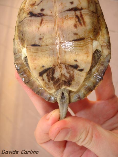

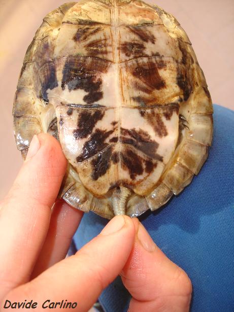

mandami per favore la foto della cloaca , per confrontarlo con la mia per cercare di sessare ( illusione )

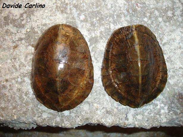

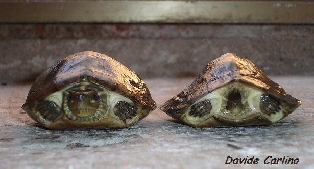

Messaggioda Tortugo » lun ott 11, 2010 9:06 pm

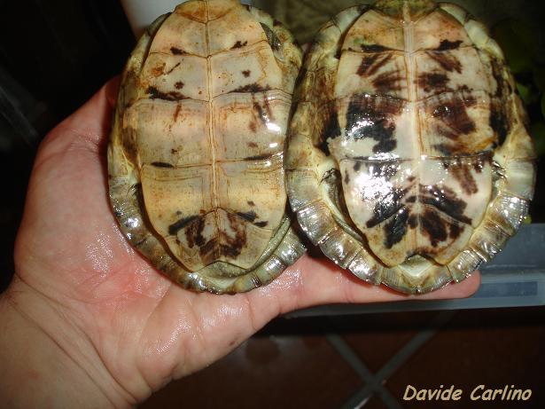

Ecco le foto delle "presunte" Sacalia bealei... con piastroni!

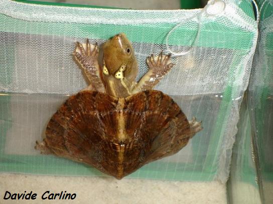

Messaggioda Tortugo » lun ott 11, 2010 11:15 pm
Considerando queste foto e il disegno che mostrano i miei esemplari sulla testa, secondo me, dovrei avere un esemplare di Sacalia bealei e uno di Sacalia quadriocellata. I disegni sono diversi...

Davide la tua (quella "arrampicata") è una bealei.

vero però mentre le mie b. fanno il letargo all'aperto ho qualche dubbio sulle quadriocellate.
davide guardavo le foto della cloaca delle tue ,penso siano 2 femmine , anche perchè a quella taglia i maschi cominciano a cambiare il color degli ocelli e le righe a divenire rosse e il carapace molto scuro.
almeno dicono cosi' i sacri testi.

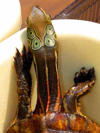

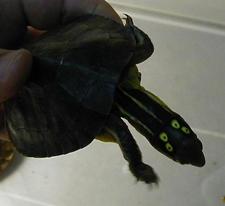

Comunque se si guardano gli spot sulla testa c'è una netta differenza tra questa due specie, una quadriocellata "tipica" (non considerando anche il dimorfismo sessuale legato ai colori, casi particolari e il fatto che se si tratta di ibridi tra le due specie trovo difficile se non impossibile capirlo) si presenta così, con i quattro spot ben evidenti e separati tra di loro:

Messaggioda Tortugo » mar ott 12, 2010 3:02 pm
@ EDG: sì, ma quello in foto è un maschio, quindi assolutamente inconfondibile secondo me..
@ Doriano: é vero, la S. bealei raggiunge alte latitudini al nord, per cui zone più fresche, ma non penso che la S. quadriocellata sia molto molto diversa...e poi anche alcune Ocadia sinensis della "forma cinese" raggiungono il sud della Cina e il nord del Vietnam, eppure si lasciano andare in letargo. Purtroppo il discorso letargo è ben più ampio di questo, per cui andrebbe analizzato meglio...
Anche io sono del parere che si tratti di due femmine, anche se, vista dall'alto, la coda dell'esemplare "tondo" è più massiccia se vista dall'alto...questo mi aveva tratto in inganno inizialmente.

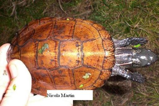

Messaggioda EDG » mar ott 12, 2010 6:22 pm
Infatti l'esemplare della foto che ho postato è maschio, ma per rendere meglio l'idea ne inserisco altre trovate in internet, non ricordo la fonte ma era attendibile (a mio parere) altrimenti non le avrei salvate; non vorrei "insistere" ma (anch'io da profano) mi sembra che le differenze degli ocelli siano abbastanza significative, poi se siano effettivamente da considerare specie o più semplicemente sottospecie diverse chi lo sa, senza dubbio si tratta di un genere molto interessante! : Wink :
maschio di bealei
femmina di bealei
femmina di quadriocellata

Ho sentito Maik Shilde, facendogli vedere le stesse foto che ho mostrato a voi.
Anche lui sostiene che si tratti di due femmine, anche se sull'ultimo piastrone ha aggiunto che non è facile, ma è possibile che cambi colore e diventi maschio.
Sull'esemplare che si arrampica al "box in rete" in foto, dove si vedono gli ocelli non ben distinti, è stato piuttosto categorico: secondo lui si tratta di Sacalia bealei.
