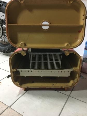

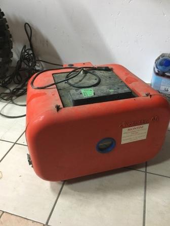

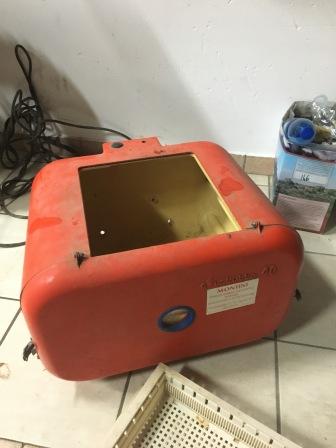

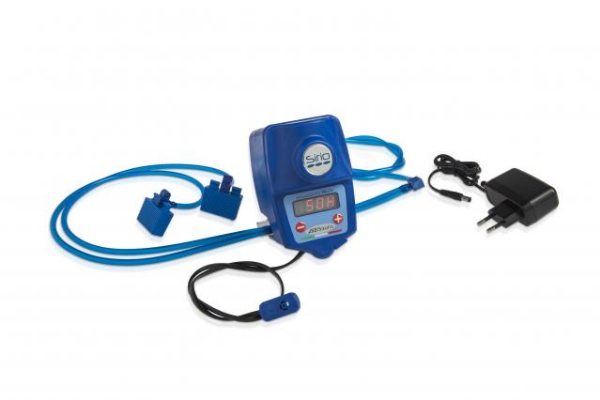

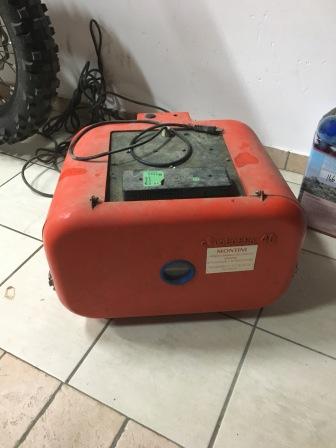

salve a tutti volevo qualche consiglio in merito alla conversione di un incubatrice per polli in incubatrice per tartarughe. (allego di seguito qualche foto per far rendere conto meglio cosa intendo) in pratica ho questa incubatrice volevo convertirla inserendo un altro piano cosi da averne due e visto che il sistema di termoregolazione è estraibbile volevo sostituirlo con un piano che comprenda umidificatore io avevo pensato a questo che però ha un massimo solo del 75% e un termostato per cui non ho idee quindi sono nelle vostre mani non ho limiti di budget l'importante è che venga fuori un prodotto comodo ed efficente (non ditemi compra un incubatrice per tartarughe perchè sono poco spaziose in paragone al costo) grazie in anticipo : Thanks :
incubatrice
incubatrice
incubatrice
incubatrice
l'umidificatore che ho in mente di utilizzare

Non c'è bisogno di umidificatore , basta un vassoio pieno di acqua sotto il cestello delle uova la cui grandezza dovrai determinarla con un po' di prove alla giusta temperatura. Prevedi un piano inclinato sopra per raccogliere la condensa e farla sgocciolare lontano dalle uova. Se vuoi mettere due ripiani devi installare una ventola (va bene anche una da pc) per uniformare temperatura e umidità.
Ho questa incubatrice commerciale da molti anni e ho sistemato all'interno anche 70 uova...
