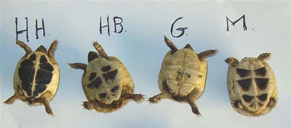

Messaggioda EDG » mar mar 01, 2011 12:44 pm
Ibridi tra queste specie è difficile che ne trovarai, più probabile tra sottospecie (esempio h.hermanniXh.boettgeri o g.graecaXg.ibera) e in tal caso con esemplari baby se non hai esperienza può essere difficile riconoscere la "purezza", dovrai fidarti del venditore.
L'unico vero ibrido(nel significato più stretto del termine) che puoi trovare in commercio è quello tra marginataXgraeca ed è relativamente facile da individuare perchè quasi sempre ha il piastrone completamente privo di macchie, in ogni caso dubito che uno ti venda un tale ibrido senza specificarlo.
In generale per distinguere subito le varie Testudo, quello che occorre guardare è il piastrone, guarda questa foto e potrai farti un'idea, da sinistra a destra hermanni hermanni, hermanni boettgeri, graeca e marginata. La foto è di un utente di questo forum ma risale a una discussione di diversi anni fa quindi non ricordo chi sia.

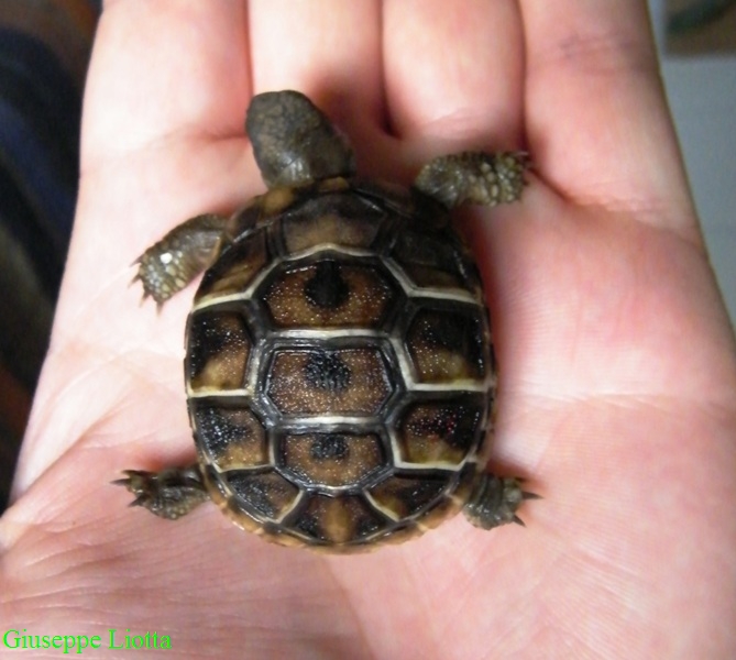

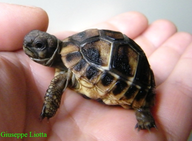

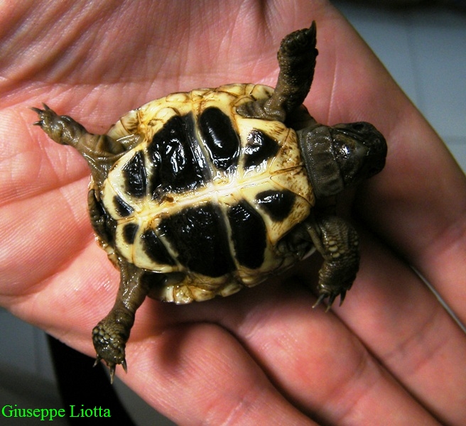

Messaggioda Giuseppe Liotta » ven mar 04, 2011 12:04 pm
come ti è già stato detto gli incroci più frequenti sono quelli tra marginata x graeca e h.hermanni x h botgheri
nel primo caso è molto facile capire che si tratta di un incrocio per via del piastrone che nella maggior parte dei casi è privo di ornamentazione. il secondo caso invece, quello più comune, risulta più difficile da individuare..
di seguito foto di un piccolo nato dall'incrocio di una h.boettgeri hercegovinensis x h.hermanni
