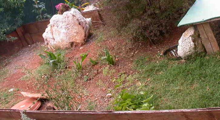

brnpla_it
Messaggi: 328
Re: Madre terra
Messaggioda brnpla_it » gio set 09, 2010 9:20 pm
il mio vaso era all'interno del recinto, dove aveva deposto la tarta, il coperchio di coccio .
un pò fuori terra, è sempre rimasto asciutto.
brnpla_it
Messaggi: 328
Re: Madre terra
Messaggioda brnpla_it » gio set 09, 2010 9:25 pm
un pezzo del recinto in basso a sx il vaso tondo con il coperchio e un sasso appoggiato perché le tarte camminando non lo spostassero.
