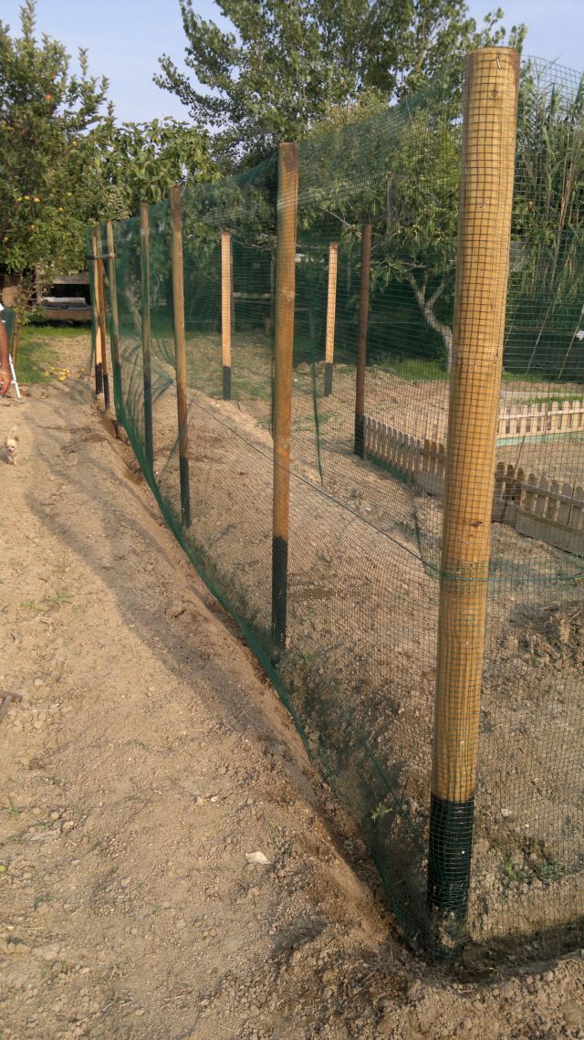

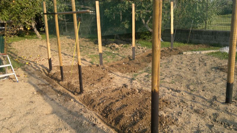

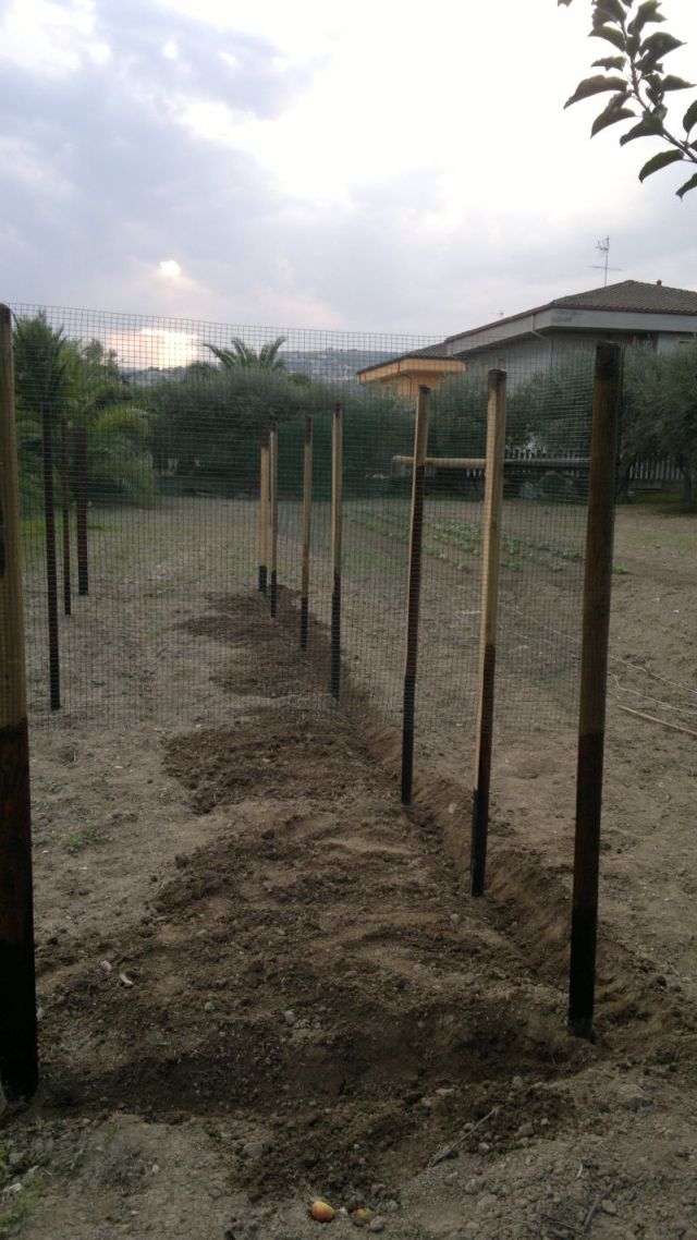

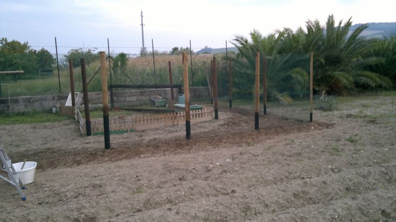

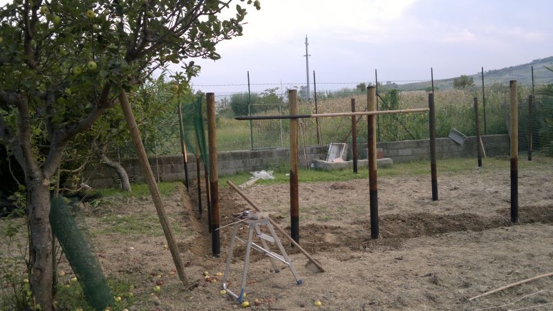

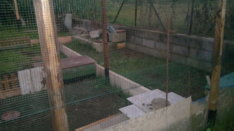

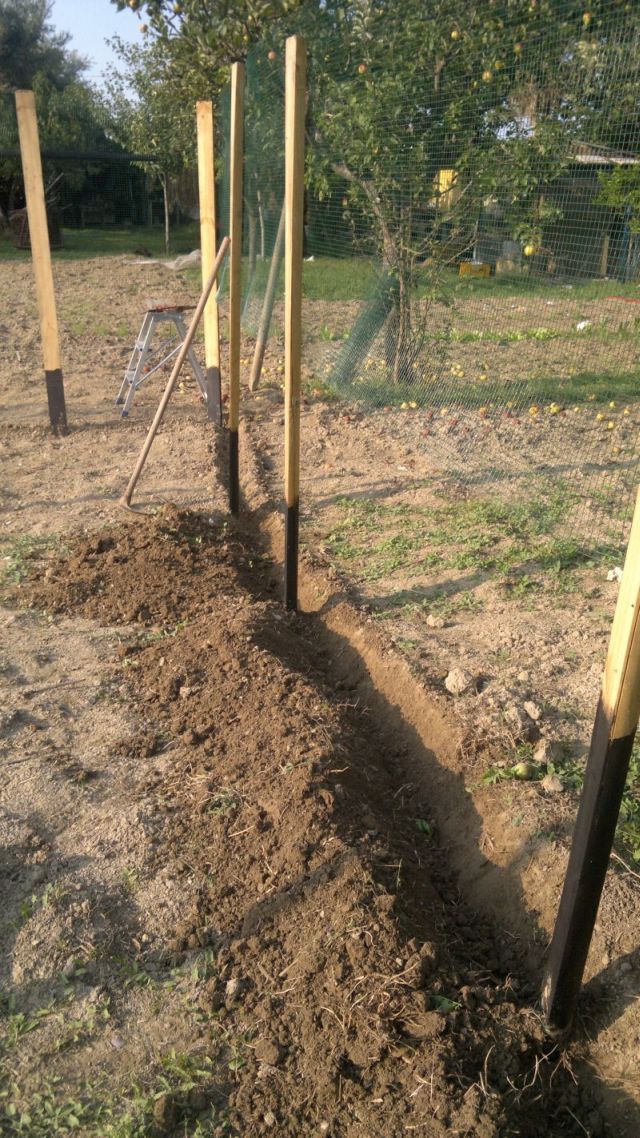

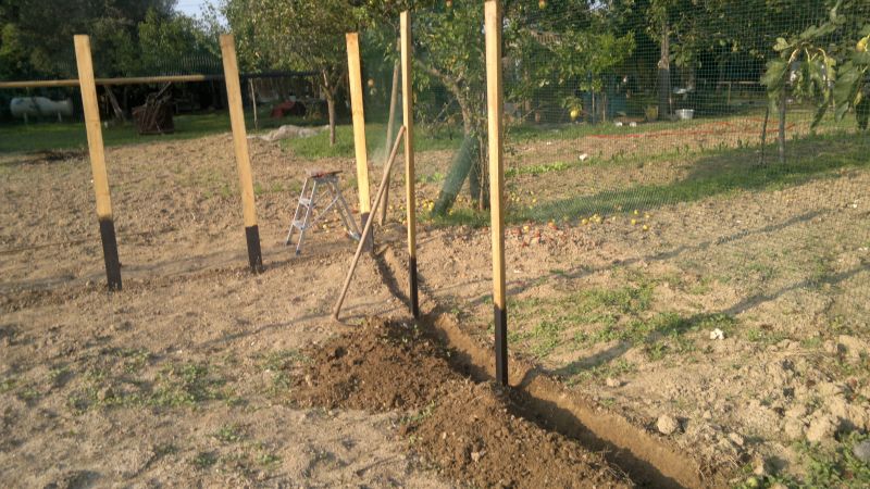

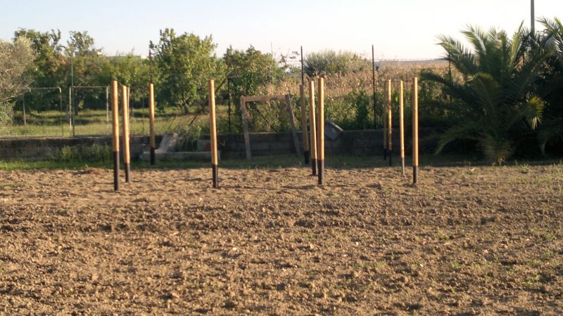

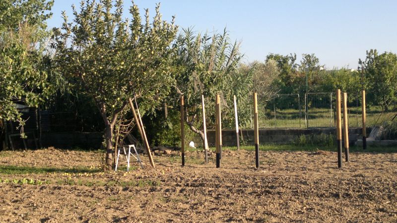

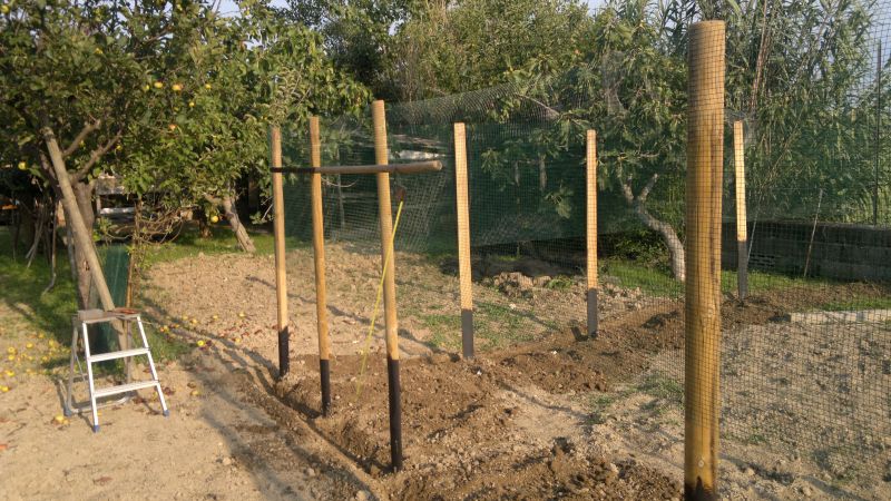

Io dopo l'esperienza che ho avuto ad Agosto ho fatto un gabbione di circa 70 mq, altro che 5x3!!!
Il mio è 9.5 x 8 e non ho speso un botto, diciamo una cifra abbastanza abbordabile, poi ti mostro le foto e ti elenco i materiali.
E' chiuso lateralmente con rete interrata e sopra, alto 180 in modo che io dentro possa entrare a piacimento.
Internamente ho ricavato, per adesso 3 recinti distinti, 10 mq per le baby, 20 mq per le femmine ed altri 20 mq per i tre maschi. Il resto lo sfrutterò a primavera....per i prossimi arrivi.... : winkwk : : winkwk :

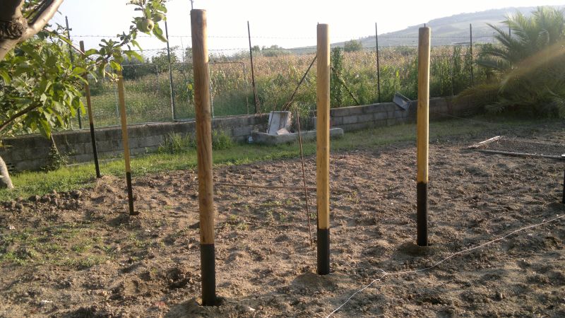

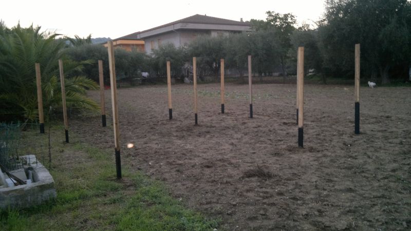

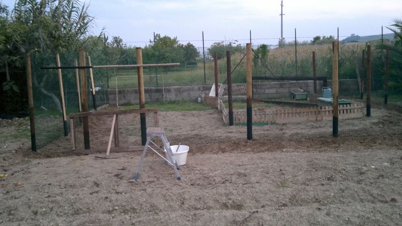

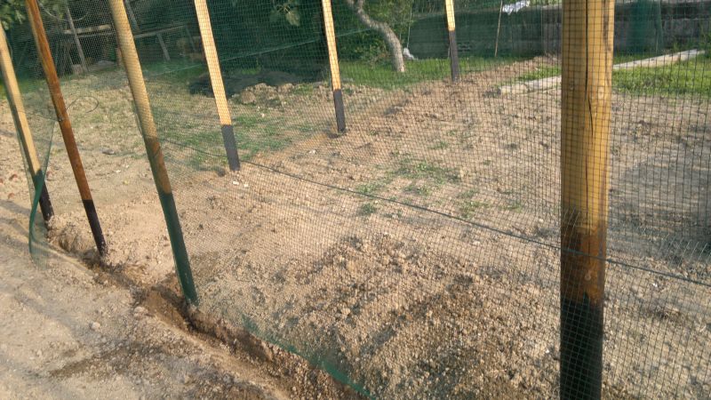

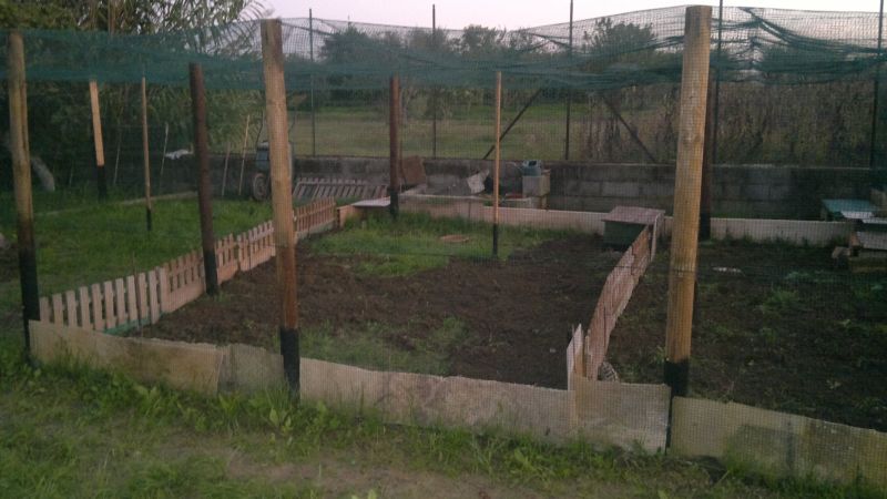

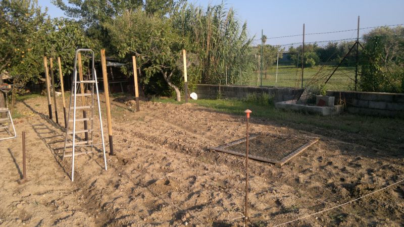

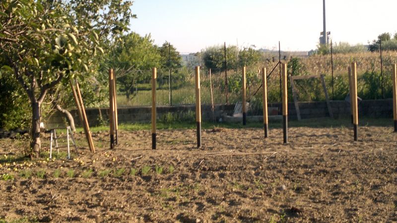

In verità non ho speso una " tombola ", perlomeno ho cercato di servirmi presso
un ingrosso di materiali edili e non dai Brico e ferramenta vari.
Ho utilizzato i seguenti materiali:

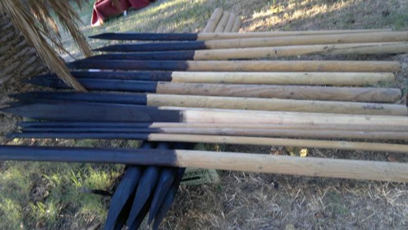

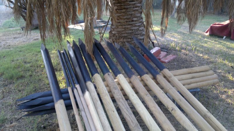

- Pali di castagno trattato da 2,5 mt, diametro 12 cm, che ho fatto spaccare in due in lunghezza con punta finale, in modo da farcene due, Prezzo 5 €uro cad.
- 6 Rotoli da metri 25 x 1 di rete metallica plasticata con maglia da 1 cm
- Filo di ferro plasticato da 4 mm, che ho utilizzato per creare una sorta di telaio poggiato sulle estremità dei pali.
- Filo di ferro plasticato da 0,5 mm per le cuciture
- 1 barattolo da 10 Kg di catramina liquida per i pali preventivamente trattati.
Mi sono fatto prestare, da un amico vivaista, una trivella a motore per creare fori da 70 cm per i pali,
per il resto, chiodi e grappette e altro materiale di riciclo,
spesa finale 270 €uro.......
Se avete domande... : winkwk :

Ho solo una domanda, come mai non hai messo la rete al disotto del substrato del recinto?
Per il resto ottimo lavoro : Thumbup :

Domenico mettere la rete anche sotto sarebbe stato un lavoraccio.
Con tutti i gatti che ho in giro, presi dopo che i topi mi hanno rovinato, non credo che
abbiano tempo e voglia di mettersi a scavare per entrare all'interno.
Anche durante il letargo pattuglierò il perimetro ogni Santo giorno e
il veleno nei posti nascosti e angusti non lo farò mancare di certo.

domenicodarrig ha scritto:Ho solo una domanda, come mai non hai messo la rete al disotto del substrato del recinto?
Anch'io me lo sono chiesto. Più di uno qui aveva detto che i ratti sono ottimi scavatori e sfruttano anche l gallerie delle talpe.
Se mi posso permettere, Nico, direi che hai costruito un fortino ottimo contro gli attacchi aerei: gazze, cornacchie ecc, ma hai tralasciato la base. Lo so nel tuo caso ci sarebbe voluto più tempo e denaro ma io farei così. Ripeto, dopo aver visto gli animali più cari divorati da quelle bestiacce non conosco mezze misure.
Non sottovalutate i ratti, mai. Sul web è pieno di discussioni in cui si parla di gente che s'è ritrovata le baby o le adulte in letargo divorate dai ratti nonostante fossero chiuse con la rete nei recinti e nei cassoni per svernare.
Badail16, secondo me per lo stesso motivo ti conviene costruire un gabbione per le baby sempre di rete zincata da un cm, delle dimensioni grossomodo di un terrario. La rete la trovi in rotoli da 50,100 cm anche 1,5 o 2 m. la puoi assemblare anche tu con il fil di ferro, o far saldare da un fabbro. Poi scavi una buca profonda 30 cm della forma della gabbia , ci inserisci la gabbia e poi riempi il fondo con la stessa terra che hai scavato. Gli sportelli chiusi a lucchetto. Giacchè hai intenzione di fare il recinto spendendo tempo e denaro, tanto vale che aggiungi un lato in più che non incide sulla spesa finale e ti mette davvero al sicuro. Col metodo che ti ho suggerito sei assicurato al al 99,9%, solo gli insetti passeranno.
