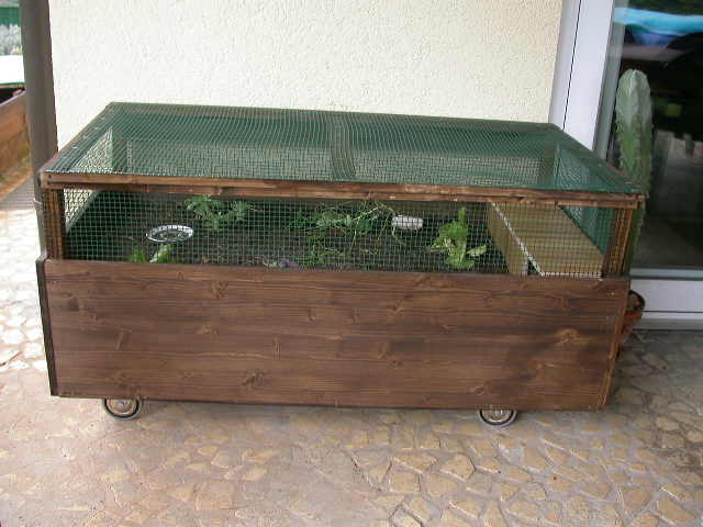

le tarte che vuoi mettere nel terrario quanto sono grandi?
ti allego una foto del cassone dove tengo le baby (cm120X60) negli angoli aggiungo il fieno. cerco sempre di seminare o trapiantare quello che possono mangiare, non manca mai l'acqua.
In inverno sta in un angolo riparato ma controllo che non si asciughi completamente.
hai tutto il tempo per costruire quello che vuoi , buon lavoro.
